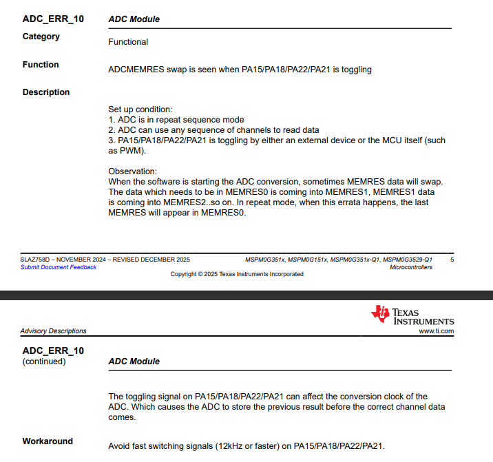

我只是查看 G3519 的勘误表并找到了这些信息。
我想问一下 PA15/PA18/PA22/PA21 上存在快速开关信号(包括 PWM、I2C、SPI、DMA 传输……)时是否会发生此问题。 在 ADC 转换期间并行输入、对吧? 如果是,那么这也会发生在 G3218 ?
这是否会影响单次转换或序列转换、但仅影响一次?
    您好 Khanh、
    是的、当 PA15/PA18/PA22/PA21 上有快速开关信号时(包含 PWM、I2C、SPI、DMA 传输……) 在 ADC 转换期间并行出现此误差。
    正如勘误表所述、我认为它只是影响序列模式、不会影响单模式、因为单模式只需要一个 ADCMEMRES。 在序列模式中、无论您是否启用“repeat",“, 都会、都会出现此错误。
