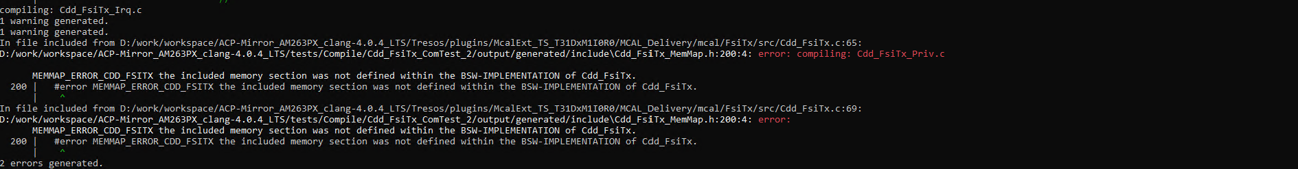

您好团队:
目前、我们正在处理 MCAL AM263Px_11_01_00_11、在 bswmd.arXML 文件中、各个模块中缺少一些存储器部分、在编译期间我们遇到了问题。
在“Memory Section “Module_CONFIG_DATA"中“中 应为“CONFIG_DATA",“,对于、对于所有 MCAL 模块、它被称为“CONST_PBCFG"。“。 这些更改将在以下文件中更新以供参考。
通过参考该 MCAL 的 Memmap 文件和源代码文件、我们添加了它们。

您能检查这些文件并提供您的反馈吗?

    尊敬的 Abdul:
    这是一个错误、已在内部报告。 感谢您的报告。
