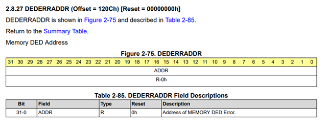

在 BANK0 上运行应用期间、当访问 BANK1 时、我们面临 FLASHDED 错误。
现在、我们将在在 BANK0 上运行应用期间实现 BANK1 的备用功能。 但会发生 FLASHDED 错误。 但相比之下、在 BANK1 上执行应用程序期间访问 BANK0 时、我们没有缓解 FLASHDED 错误。
您能向我们提供以下建议吗?
#1 您能告诉我发生 FLASHDED 的条件吗?
#2 如何避免 FLASHDED 问题。
#3 如何处理刷写错误发生时的问题。

    您好、Ito、
    闪存之前是否已擦除?  您是否在写入空白闪存组?
    有一个 DEDERRADDR 寄存器应捕获检测到 FLASHDED 的地址。  您能否检查哪个地址提供了 FLASHDED?

    尊敬的 JD:
    非常感谢您的支持。
    根据您的建议、我们解决了这个问题。 似乎存在未擦除的区域。 设计得当、误差得到了解决。 非常感谢您的支持。
