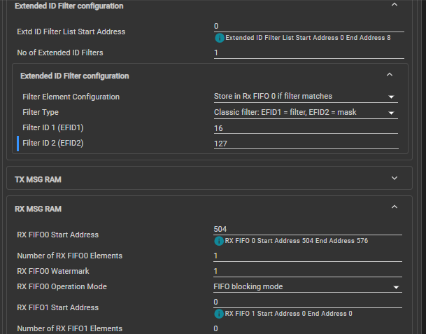

扩展 ID 过滤似乎不起作用(不触发相应的 ISR)。 我不怀疑有任何 FIFO 或中断路径、因为当我设置了“接受不匹配帧扩展:在 Rx FIFO 0 中接受“时、ISR 正常工作
我尝试了各种配置、过滤器 ID、掩码、范围与传统等 即使像下面这样简单的东西也不会产生结果。
