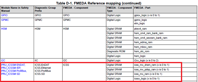

    此外、AM263 FMEDA 分析应包括 PRU-ICSS 相关信息、但我看不到。 我想确认这一点。
    根据我的理解、您希望使用 AM263 P 对吧?
    AM263P FMEDA(来自 www.ti.com/.../AM263PX-RESTRICTED-SAFETY) 包含与 PRU-ICSS 相关的信息、 请参阅安全手册中提供的以下参考:
    Sahana
