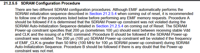

【编辑】可能有一些系统级要求会限制可使用的最大 EMIF_CLK。
例如 TRM 文档此用例之一:
