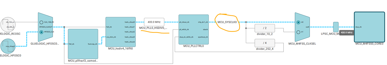

    以下是专家的回答:
    “单管道延迟“的含义是什么?
    A1:这表示一个时钟周期延迟。 假设 RAT 以频率 f(以 MHz 为单位)运行、这意味着 1000/f [ns]延迟。
    示例:从 AM620-Q1 的 SYSCLK/时钟树工具中可以看到默认的 RAT 接口时钟频率等于 MCU_SYSCLK0/2 = 400MHz / 2 = 200MHz、即单管道延迟为 1000/200 = 5ns。
    您能否就 MCU 的时钟频率进行解释?
    A2: RAT 使用接口时钟工作。 该接口可以是内核时钟的整数分频。
    当 延迟仅适用于命令端时、这意味着中断将没有任何延迟、或者它不会通过 RAT? 我的理解是否正确?
    答 3:中断是一种控制信号、不会像 通过 RAT 的事务那样通过同一条路径、因此中断信号没有延迟。
    我希望这一点澄清!
