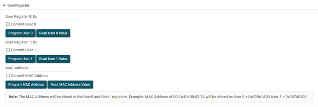

你第一次当我读取我的 Tiva tm4c1294ncpdt 的 Mac 地址时,我看到了 ff:ff:ff:ff:ff:ff ,所以我想给 Tiva 的 Mac 地址。但在程序有效的 Mac 成功后,当我读取 Mac 时,它显示了错误的 Mac ID 我的意思是我编程的,我读的是 differrent。引导我下一步要做什么?
    你好 Subbu
    使用 UniFlash 将 MAC 地址编程到 TM4C1294NCPDT 时、具体修改用户寄存器 0 (USER_REG0) 和用户寄存器 1 (USER_REG1)。 这是 MCU 发货时为空白的定制电路板的常见要求。
    编程过程
    1、启动 UniFlash:连接您的硬件(例如 XDS110 或 XDS200)并选择您的器件。
    2、访问用户寄存器:导航到 UniFlash GUI 中的 Settings & Utilities 选项卡。
    3、Enter MAC Address:找到用户寄存器 0 和用户寄存器 1 的字段。
        USER_REG0:保存 MAC 地址的前三个字节。
        USER_REG1:保存剩余的三个字节。
    4、commit:使用“Program and commit MAC address“选项。
    5、验证:在 UniFlash 中执行读取 MAC 地址操作以确认更改成功
    请参阅 UniFlash  设置
    我尝试了类似的方式,如你提到的。 但在写 Mac 后,读的是 00:00:00:00:00。
