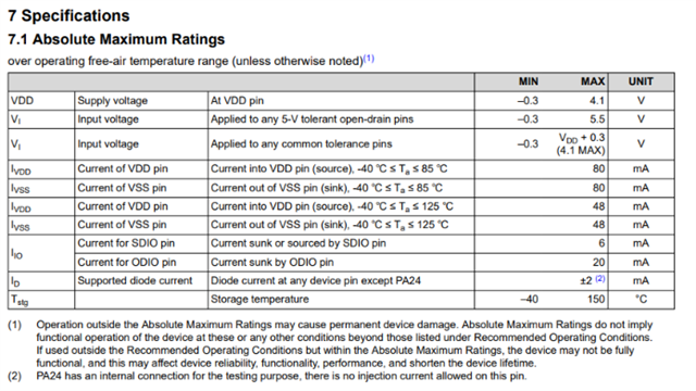

    请记住、PA24 具有用于测试目的的内部连接、因此该引脚上不允许注入电流。

    我注意到数据表 (SLASF90C) 第 7.1 节 (2)----上面提到的 Owen ----表示 PA24 不能灌入任何电流。
    从您参考上拉电阻、我怀疑您的 LED 是从 Vcc (“低电平有效“)连接的、Vcc 依赖于让 GPIO 引脚通过 LED 灌入电流。
    您可以成功地反转 LED 电路、使 GPIO 引脚提供 LED 电流 (“高电平有效“)。
    SLASF90C

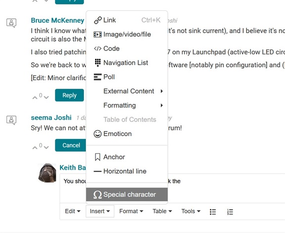

    很棒! 我们无法在此论坛上附加图像/代码!

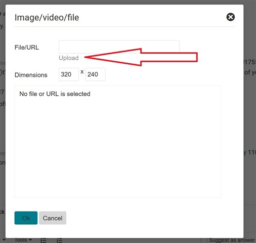

    你也应该能够。 在编辑器中、单击“插入“、然后单击“图像/视频文件“
    然后点击“很难看到的上传“按钮:

    请注意根据器件特定数据表确定的绝对最大额定值:
    损坏的器件可能不一定会输出 0V 电压、因此您观察到的~1V 电压对于损坏的器件来说并不完全意外。
