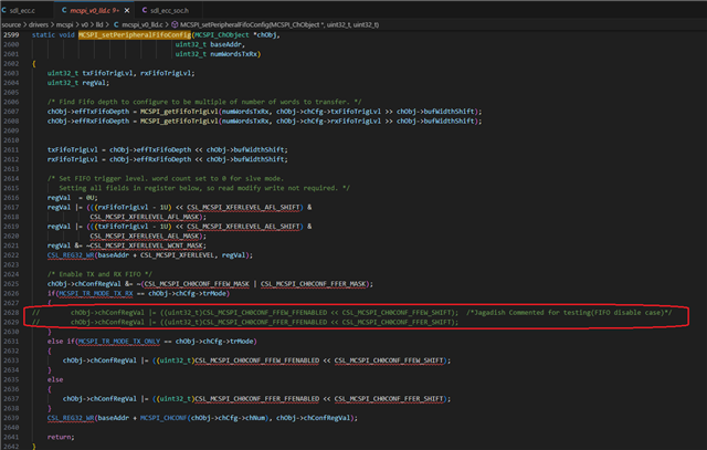

    解决方案:
    解决方案是禁用内部 MCSPI FIFO、以便直接从 TX 缓冲区中提取数据、而不是预加载到硬件 FIFO 中。
    遗憾的是、SysConfig 中没有直接用于禁用 MCSPI FIFO 的选项。 因此、需要对驱动器级进行小幅修改:
    在 MCSPI_setPeripheralFifoConfig () API 中:
    注释掉启用 TX FIFO 和 RX FIFO 的两行。
    这些线路负责启用两侧的 FIFO 操作、禁用这些线路可防止硬件预加载过时的 TX 数据。
    结果
    进行此修改后:
    我能够将大量数据从 SPI 从器件传输到主器件。
    数据准备时间显著缩短。
    在前 32 个字节中观察到的损坏被完全消除。
