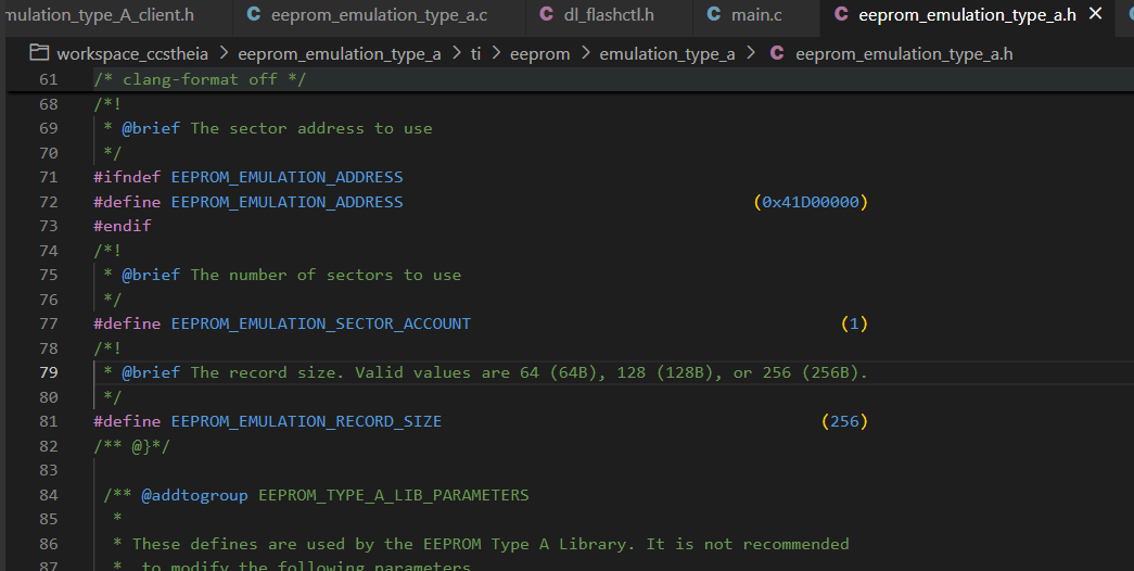

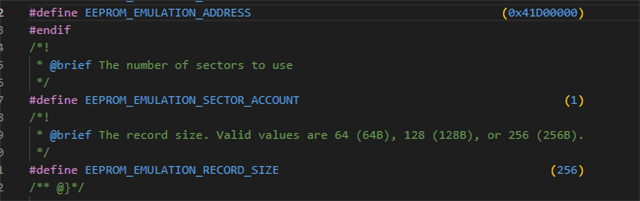

我想将系统的关键数据存储在 NVM 数据区域而不是 MAIN 闪存中。
我已经查看了 eeprom_emulation_type_A 示例。 在本例中、我修改了中的地址、扇区大小和记录大小 eeprom_emulation_type_a.h 。
请参阅下面的屏幕截图。
我还在中进行了所需的修改 eeprom_emulation_type_a.c 、替换所有出现的
DL_FLASHCTL_REGION_SELECT_MAIN  DL_FLASHCTL_REGION_SELECT_NONMAIN 以便将数据存储在数据区域中。

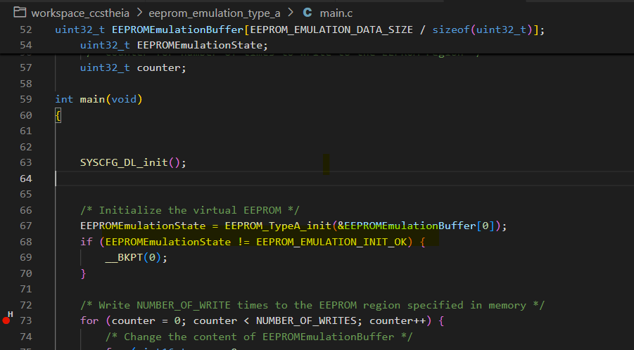

但是、当我运行程序时、在 EEPROM 初始化阶段遇到错误。
EEPROMEmulationState已将设置为EEPROM_EMULATION_INIT_ERROR。
因此、初始化失败。
请告知如何解决此问题。

    您确定只做如下更改吗?
    我也尝试了它、没有问题代码可以运行和停止、如下所示。
    请尝试从我们的 SDK 导入 NOW 工程、仅修改上面的项目。
