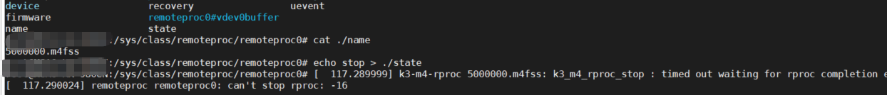

该平台是我自己开发的硬件和系统
    您好、
    当您运行 echo stop >./state 时、Linux 通过邮箱向 M4F 内核发送关闭请求、并等待固件对其进行确认。 超时和–16 (EBUSY) 错误意味着 M4F 固件从未响应该请求。
    这种情况通常发生在固件未实施正常关闭处理程序(如果没有此处理程序,M4F 内核无法接收关闭消息、 并向 Linux 发出信号,告知其已准备好停止时)。
    有关如何将此处理程序添加到固件(AM62x 上的平稳关断)的详细信息、请参阅 AM62x Academy 中的平稳关断文档
    如需在 Linux 下开发远程内核应用的更广泛指导、 请参阅完整多核学院 AM62x
