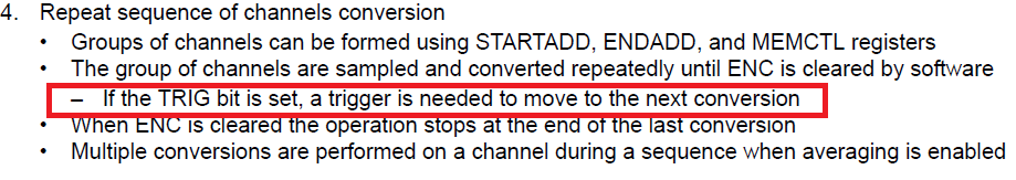

您好:
MSPMGx51x TRM 指示高电平。 密切相关
  • TRIG 触发 流过整个序列 这同样意味着具有它的所有通道都将在 TRIG 之间转换
  • 或每款器件  序列中的单个通道 需要新的 TRIG 和序列最终在设定的 TRIG 数量后翻转到第一个通道?
Eugene
    每个 MEMCTL 寄存器中都有一个 TRIG 位、它适用于每个通道。 您可以在序列中应用任意的 TRIG 设置图案、但这种情况并不常见。 三种常见用例:
    1) 对于所有通道、将 TRIG=1 设置为:每个触发器都会单步执行序列。
    2) 为所有通道设置 TRIG=0:序列运行(使用 CONSEQ=3 重复)、速度与 ADC 可以运行的速度一样快。
    3) 对于序列中的最终通道、将 TRIG=1 设置为(仅限):每个触发条件运行序列、然后在下一个序列之前暂停。
    IMHO、这应在 TRM 或应用手册中进行详细说明并提供示例。
