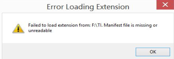

我安装了 SysConfig_1.26.2。 与 IAR Embedded Workbench 配合使用。
当我点击 IAR 中的.syscfg 文件时、我会收到以下错误消息:
从版本 1.26.x 开始、出现问题。 原来是这样的。
版本 1.25.0 工作正常。
我检查了 sysconfig_1.26.2 目录、但缺少 package.json 文件。
如果将 package.json 文件从 sysconfig_1.25.0 目录复制到 sysconfig_1.26.2 目录中、则会收到以下错误消息:
我应该如何解决此问题?

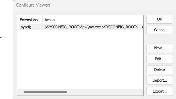

    我遵循了 MSPM0 SDK、此处提供了 IAR 快速入门指南:
    https://dev.ti.com/tirex/explore/node?node=A__AEZVBSxqfwq5OekqjXGMyA__MSPM0-SDK__a3PaaoK__LATEST
    这是我的 MSPM0_SDK.custom_argvars。
    下面是查看器的配置
    此处详述:
    $SysConfig_root$\nw.exe $SysConfig_root$--compiler IAR --product '$MSPM0_SDK_INSTALL_DIR$\.metadata\product.json'--output '$PROJ_ON '$FILE_PATH$'
    我还有同样的问题。
    Laurent

    我刚刚安装了全新版本的 IAR、SysConfig 和 SDK、我看到的错误与您相同。  我必须向我们的软件团队提交工单才能查看此兼容性问题。  我不清楚兼容性问题是在 SysConfig 还是我们的 SDK 中出现、但我认为可能是 SysConfig。
    现在、请恢复到 SysConfig v1.25.0 或更低版本、团队将尝试在下一个版本中修复该问题。
    JD
    您好 Laurent、
    软件团队已确认此问题实际上是由 sysconfig_iar_setup.xml 解决的。  它将在下一个 SDK 版本中提供。
    要解决您的问题、请 将 sysconfig_iar_setup.xml 替换为您 TI/中随附的文件 /tools/iar.  然后按照此处第 5 节中的步骤重新导入: https://dev.ti.com/tirex/explore/node?node=A__AEZVBSxqfwq5OekqjXGMyA__MSPM0-SDK__a3PaaoK__LATEST
