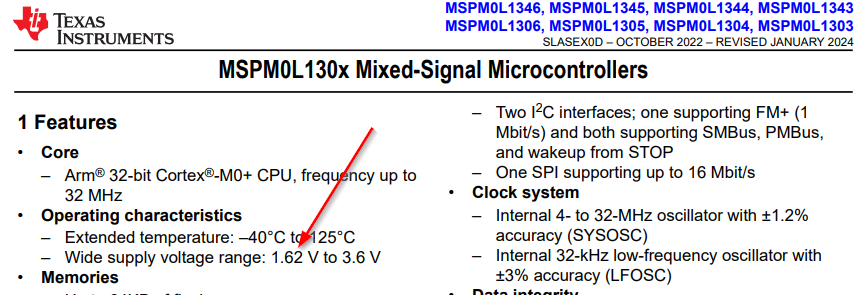

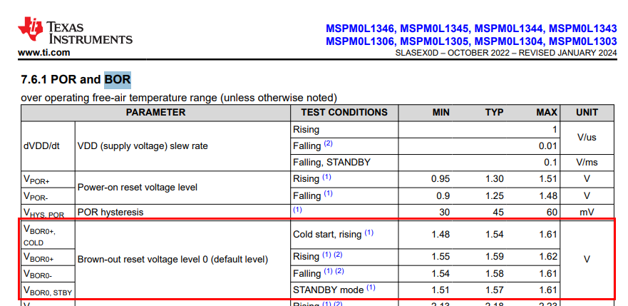

尊敬的支持:
我们为客户分配的焦点客户强调、1.62v 器件具有低压运行限制:
与数据表中的 BOR 低电压限值相冲突、这意味着您必须低于器件工作电压才能产生 BOR:
这是否符合预期、您能否说明这是预期?
您能解释一下吗?
此致、Blake
    尊敬的 Blake:
    1.62V(BOR 最大规格)、以确保 MCU 可以与应用代码正常工作。 MIN - MAX(最小-最大)是灰色区域。 我们无法保证每个芯片都能在该区域正常工作。
