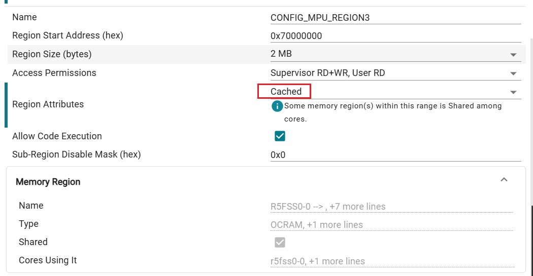

我向我的客户询问此问题、在 AM2632-Q1 勘误表中、它有一个迭代:RAM SEC 可能会导致虚假 RAM 写入、从而导致 L2 和 MBOX 存储器损坏;
如果 L2 配置为可缓存、则会导致问题不会发生、因为问题仅在部分写入时发生。
以下运行是否可以将 L2 配置为可缓存?

    以下操作可以将 L2 配置为可缓存?
    是的、连接的配置会将 L2 存储器配置为可缓存。

    选项 2 是否可以完全解决这个问题? 客户告知我、我们的美国团队告诉他们这不能完全解决问题。 您能帮助我们再次仔细检查一下吗? 提前感谢您的帮助。
