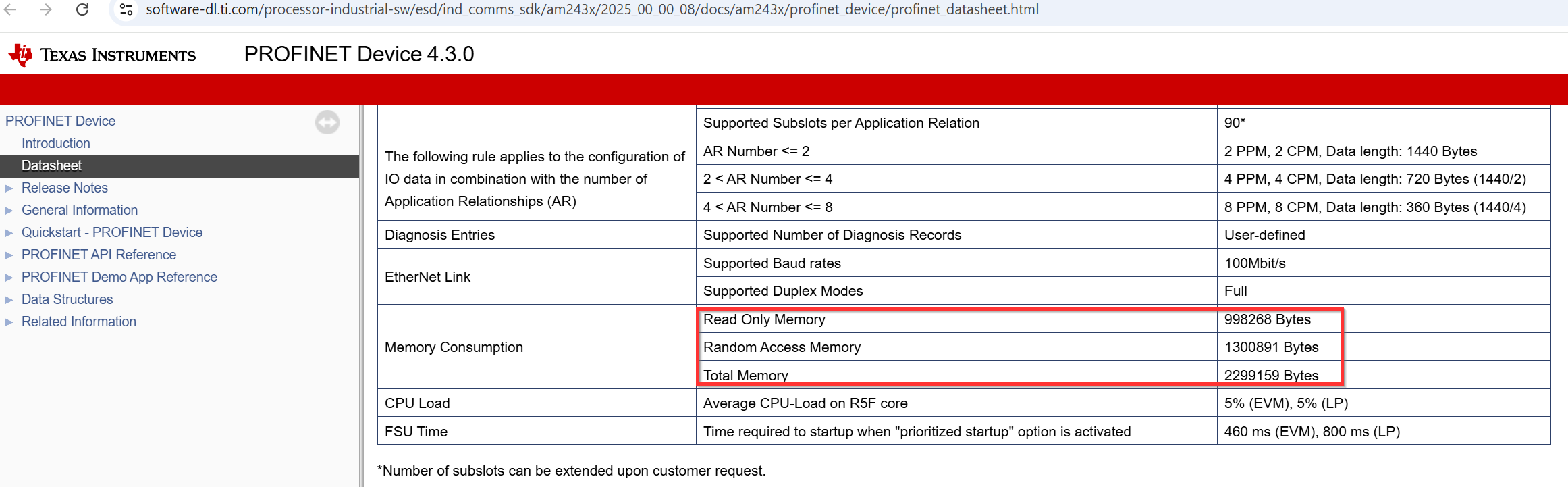

如何解读数据表中的存储器容量?
#1。 它们都占用了 RAM 吗? 2MB 片上存储器大小、是否需要外部 DDR?

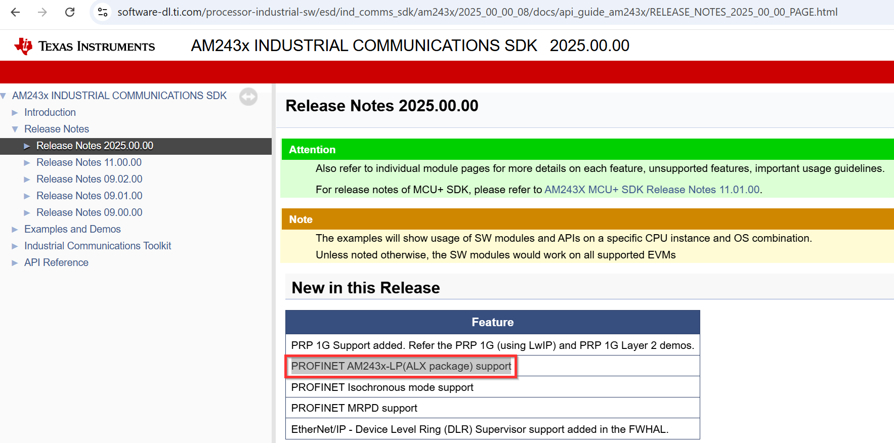

#2. 但在工业 SDK 发行说明中,ALX LaunchPad 可以支持 Profinet 演示,它没有外部 DDR ,只有内部 2MB RAM。 哪一项是正确的?

    您好、Tony、
    数据表中的信息取自与生成的二进制文件关联的映射文件。
    1.true、大小超过 2MB RAM、因此我们在可用时使用 DDR(例如 EVM)
    2.同样正确,有些电路板没有 DDR。 在本例中、我们在 XIP 模式下使用闪存。
    3. 我们不为 RT 或 IRT 提供不同的二进制文件。 我们这两个都有一个二进制文件。
    4.请在编译后检查生成的 appimage 文件的大小 (~1MB )。
    Kamil
