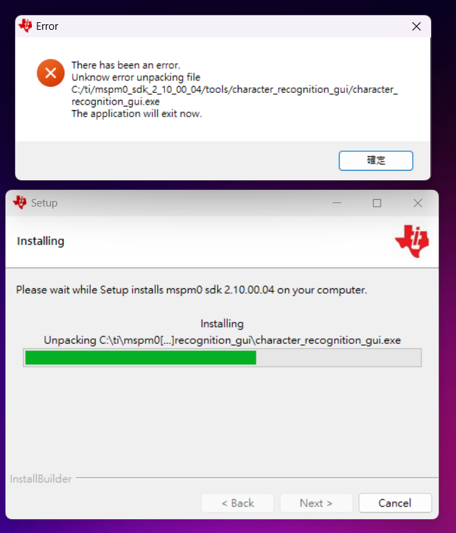

您好、专家
我将 M0 SDK 从 2.7 更新到 2.10、我安装了 3 次、它总是显示失败消息
哪里出了问题?
    您好、Stenley、
    我已在 PC 中成功安装此版本:
    您使用的是什么 PC 系统? 是否有任何公司安全措施阻止存储.exe 文件?
    B.R.
    Sal
    嗨、Sal
    感谢您的答复,我的系统是 W11 25R2,我尝试“以管理员身份运行“并禁用防病毒错误消息仍然出现
    但这次安装程序提供“跳过“按钮,跳过后,我可以完成这个安装程序并运行
    当前项目正常、此问题是否解决?
    您好、Stenley、
    如果是、我认为这不会影响您的项目开发和调试。
    此.exe 文件是用于 AI 演示的独立 GUI。
    B.R.
