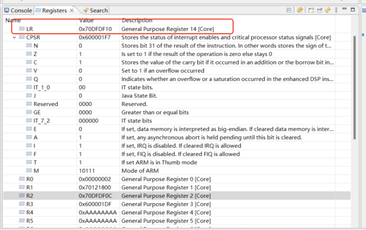

预发布 MCAL 11.01.00.07 中的 FLS_BOOT_APP 示例是否在使用 OS 的应用程序中使用 TRNG、AES、SHA 和其他功能进行了测试? 目前、我们观察到、TRNG 和 AES 等功能在没有操作系统的应用中正常运行。 OS 的存在是否会影响这些函数可能依赖的 SemaphoreP_Pend (HwiP_disable() 和 HwiP_restore) 调用?
此外、在调试期间、我们发现在进入 HwiP_disable 后、LR 寄存器指向非法地址、导致其跳转到未定义的中断服务例程。 这可能是由于中断冲突造成的、因为我们的操作系统也使用了大量中断。

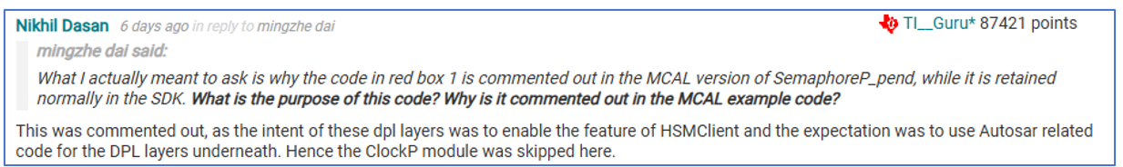

    ① 我想问的是、为什么红框 1 中的代码在 SemaphoreP_pend 的 MCAL 版本中被注释掉、而它通常保留在 SDK 中。 此代码的用途是什么? 为什么在 MCAL 示例代码中将其注释掉?
    ② 在红色框 2 中、在读取信标 SemaphoreP 之前、必须使用 HwiP_disable (通过汇编)禁用所有中断、然后读取信标 SemaphoreP。 如果此时仍未释放信标、则  会执行中断恢复操作 HwiP_RESTORE (KEY)、然后使用 HwiP_DISABLE 再次 禁用中断。 它的目的是什么? 这是否因为担心中断可能会影响信标的读取/写入操作?
    ]我实际上要问的是、为什么红色框 1 中的代码在 SemaphoreP_pend 的 MCAL 版本中被注释掉、而该代码通常保留在 SDK 中。 此代码的用途是什么? 为什么在 MCAL 示例代码中将其注释掉? [/报价]
    已对此进行注释、因为这些 DPL 层的目的是启用 HSMClient 的功能、而预期是对下面的 DPL 层使用 Autosar 相关代码。 因此、此处跳过了 ClockP 模块。

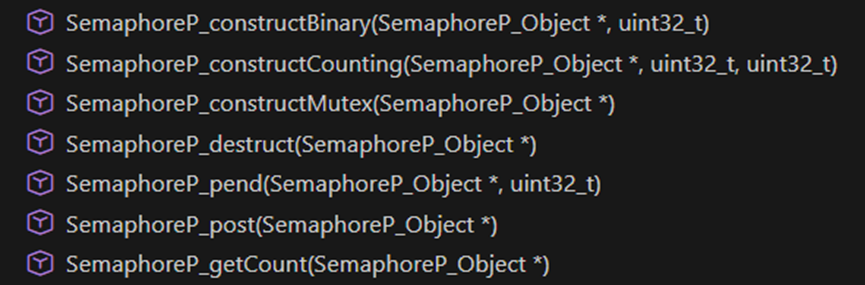

    ① TI 为 EVT 提供的 MCAL(预发布 MCAL 11.02.00.01)仅适用于无操作系统应用。 此外、AUTOSAR 通常在其他位置配置 ClockP 和其他 DPL 组件等模块、因此  MCAL 中的 SemaphoreP_PEND 中已禁用 ClockP 相关初始化。
    ② 如果我需要在具有操作系统的应用程序中使用 HSM 客户端相关功能、则我不再能依赖为无操作系统环境构建的信标逻辑。 这意味着我无法使用 SemaphoreP_nortos.c 中的 API 相反、我需要替换 HsmClient_register (例如 SemaphoreP_ConstructBinary) 、 HsmClient_ISR (例如 SemaphoreP_POST) 和 Client_Send AndRecv (例如:  SemaphoreP_pend)、其中包含应用程序中使用的操作系统提供的相应信标 API。 说只需要替换这些特定的信标 API 是正确的吗? 除了信标之外、HSM 客户端模块的其余部分对于无操作系统和操作系统环境都保持不变、对吧?

    添加了设备移植层 (DPL)、也称为操作系统抽象层、以抽象处理特定于操作系统的 API。
    其中的内容来自 AUTOSAR 的操作系统堆栈。
