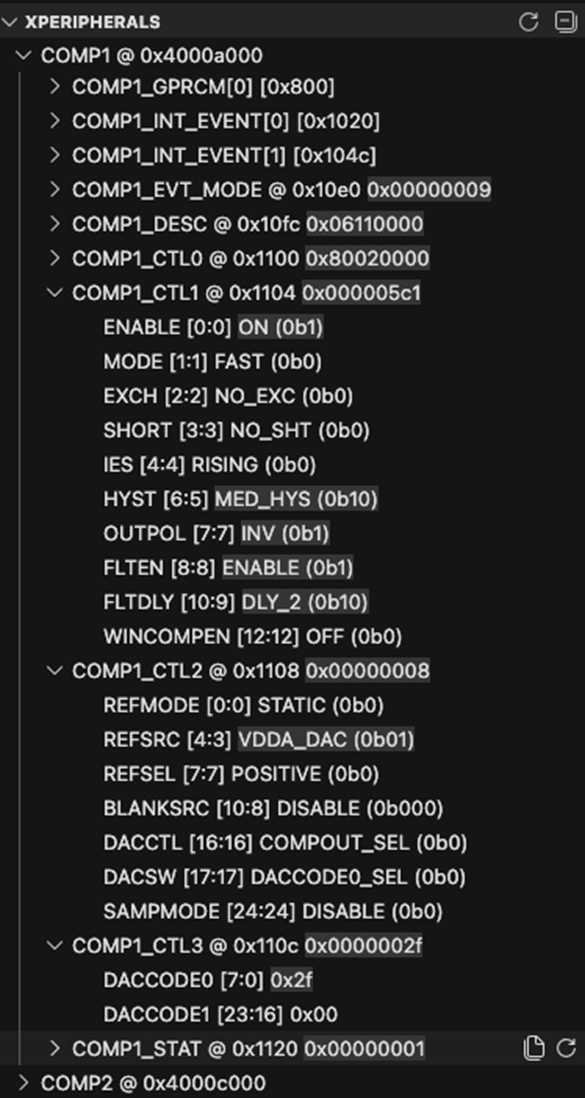

我的客户正在使用 COMP1 和相关的 DAC 来提供基准电压、以便将 P 沟道 FET 控制为开关电源。 请参阅以下设置:

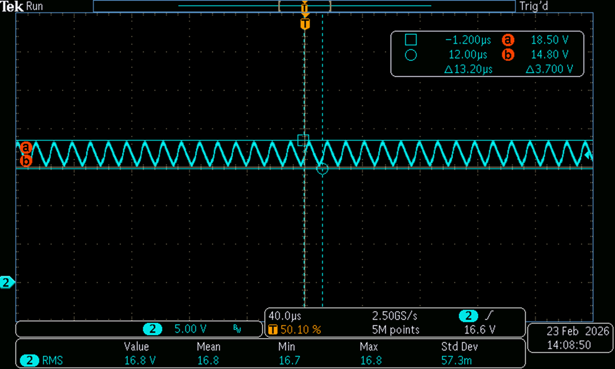

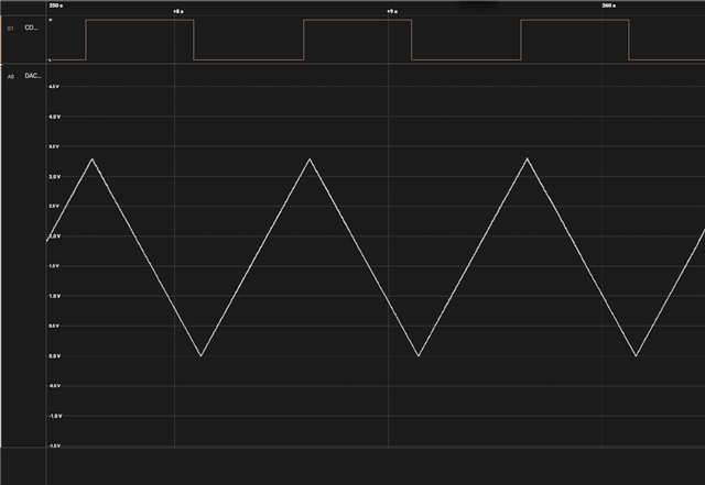

与查看图形的电压输出相反、其中 Vout 达到 DACCODE0 电压、然后返回到设置为 0V 的 DACCODE1、电压在 DACCODE0 周围振荡、不会明显下降到 DACCODE0 电压以下:
运行时的寄存器配置如下。 有任何反馈意见?
