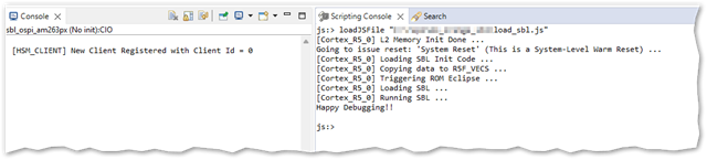

我们有使用 HS-SBL/App FS 的新定制硬件、但在引导 SBL/App 时遇到问题 谁不会,对吗?!
新 SBL 与我们与 controlCard (TMDSCNCD263P) 使用的 TI OSPI SBL 大致相同、不同之处在于闪存器件不同、并且没有 IOExpander 等
我只是通过类似于 AM263Px MCU+ SDK 的脚本 (load_sbl.js) 加载来检查我的 SBL:其他详细信息。 我的本地 JS 脚本当然是指我的本地 SBL bin 文件编译。

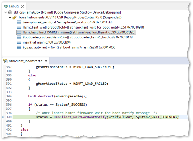

但是、代码永远不会 离开 HsmClient_waitForBootNotify (NotifyClient、SystemP_wait_forever);
我有点卡滞。 我可以检查哪些因素可能会阻止它完成 HSM 固件 加载?
谢谢你。
仅供参考、下面是我的控制台输出:
    尊敬的 Kier:
    我需要更多信息:
    您使用的是哪个 SDK 版本? 是否在使用 sbl_ospi 或 sbl_ospi_mcelf
    您好:Nilabh、
    抱歉、是的、这是 SDK 10_02_00_15 中的 sbl_ospi_morple_elf 工程。
    我今天无法重现此问题。
    我可以获取自定义硬件 SBL(仅由 JavaScript 加载)来运行 HSM 并进一步加载.mcelf 应用程序。 我不知道为什么它现在起作用。
    现在我面临的挑战是弄清楚为什么我们的定制硬件似乎没有加载明显正常工作的 SBL。
