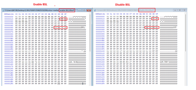

由于 PA18 (A7) 有一个多路复用功能 (BSL)、现在我们发现软件非主扇区数据已从 NG 处理器 MCU 更改。
现在我们已经发现非主行业数据中的软件发生了变化、请给我们一些建议、哪些情景可以导致非主行业数据发生变化?

    我的问题是、我们将 PA18 定义为 ADC 端口、因此在软件代码中禁用了 BSL 功能。 在收到客户的投诉部件并读取发现的非主数据后、它将被更改。
    要禁用 BSL、您需要更改 Nonmain。 这就是为什么我这么说是有意义的。

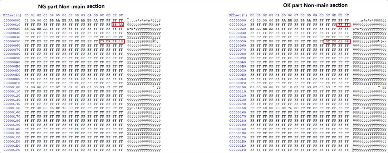

    你好,请看我的第一个问题:我已经提到所有的 OK prats 我们已经更改了 Nonmain 数据. 现在、我们想知道为什么投诉部分非主数据会自行更改? 哪种情况会导致 IT 变革?
    我看到 0x000A 地址也已更改
    如果这种情况不符合预期、则原因如下:
    • 在闪烁期间、有一些干扰会影响传输。 但从图像比较中可以看出,NG 图像似乎是常规的,而不是随机的。 它似乎由软件配置。

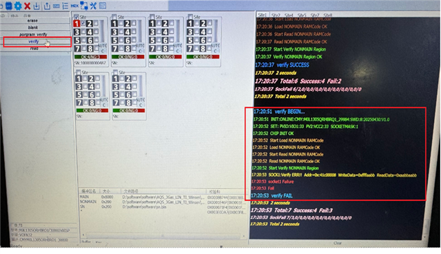

    我们 还与编程工具供应商仔细检查、并与他们核实编程期间可以验证编程站。 我们的供应商认为编程站不会对非主数据的更改产生一定的影响。

    几天前、我尝试为另一个类似产品编写简单的软件、用于禁用和启用 BSL 调用。 我们可以看到 与投诉问题相同(参见下图)。 同时、我们还检查尚未编程的空部分、通过使能 BSL 调用、非主数据是相同的。 这意味着可能会将投诉部件恢复到我们猜的出厂模式。

    当我们通过单击“连接 NG 部件时、我们已经检查了当前程序工具可以识别到非主扇区数据错误 验证 “按钮。
