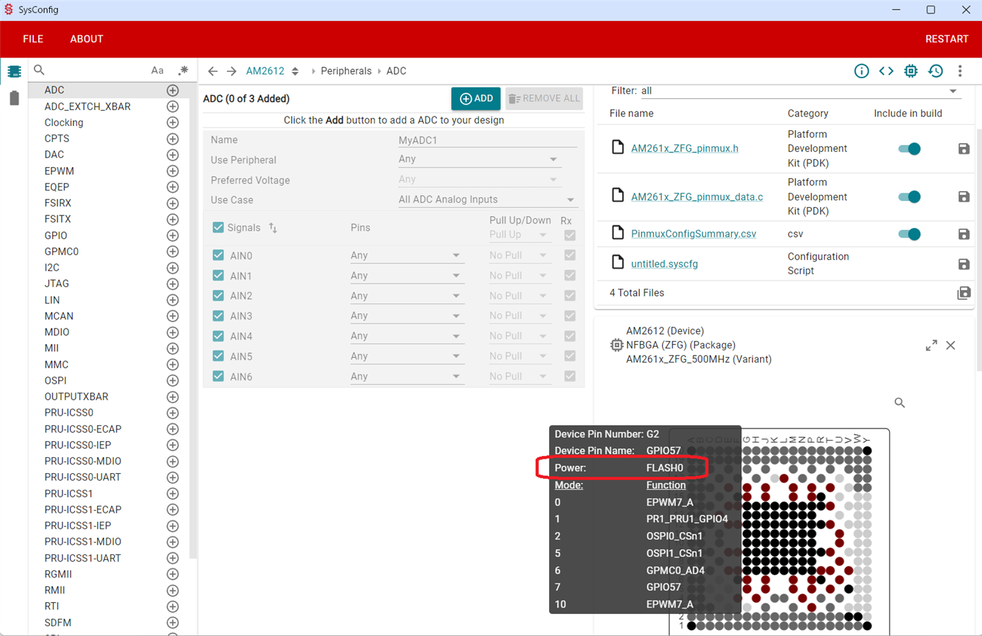

    这是附加信息。 我使用 SysConfig 工具进行了检查、显示了每个 GPIO 引脚所属的电源域 (FLASH0、FLASH1)、如下图所示。
    尽管数据表中没有说明、但了解如何通过选择 SysConfig 中显示的电源域电压 (FLASH0、FLASH1) 来确定每个 GPIO 的电压电平是正确的吗?
    我想确切知道哪些引脚属于哪个电源域、才能在 3.3V 下使用 FLASH0、在 1.8V 下使用 FLASH1

    数据表的修订版 A 中提供了此信息。 很遗憾、REV B 和 REV C 中缺少此信息。请参阅随附的 REV A 版本以获取此信息。 我已向 团队提交内部 JIRA 以更新此数据。
    AM261x 数据表修订版 A -  e2e.ti.com/.../AM261x_5F00_datasheet_5F00_sprspa7a.pdf
    虽然数据表中没有说明、但要了解如何通过选择 SysConfig 中显示的电源域电压 (FLASH0、FLASH1) 来确定每个 GPIO 的电压电平、是否正确?
    是的、正确。
