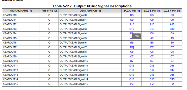

    尊敬的 Fleenor:
      在 仅提及的信号下方的引脚属性中、TRM ECAP 目标中提到的输出 XBar 不存在。请在数据表中确认输入 xbar 或 eCAP 的专用引脚
    尊敬的 Jayakeerthana:
    您在上一个响应中显示的表都与 OUTPUTXBAR 相关、OUTPUTXBAR 是一个与 INPUTXBAR 完全不同的实体/多路复用器。
    请查看所有 第 7.5.11 节 (X-Bar) 、明确区别。
    数据表中未提及此信息、因为任何 GPIO 都可以用作 INPUTXBAR 的输入信号、因此任何 INPUTXBAR 输出信号都可以配置为 ECAP 的输入。
    这显示在 TRM 图中的以下链接 (https://www.ti.com/lit/ug/spruj55d/spruj55d.pdf#page=917) 中
    抱歉、我目前无法在回复中插入屏幕截图。 请查看上面链接中的图表以供参考。
    Zackary Fleenor
    尊敬的 Fleenor:
       如上所述 I TRM、请确认所有 GPIO 是否都可以映射到 eCAP 的输入 XBAR。
    是的、正确。 任何 GPIO 都可以映射到任何 INPUTXBAR 输入、所有 INPUTXBAR 输出都连接到 ECAP 输入多路复用器。
