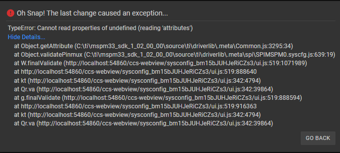

您好团队:
遇到 MSPM33 SDK SysConfig 资源冲突。
PinMux 重叠时不会显示资源冲突、而是显示以下错误消息。
我首先使用 UC13_0 和 UC13_2 作为 UART、然后他们尝试配置 SPI。
当选择 UC13_0 和 UC13_2 作为 SPI 的 PinMux 时、它不会作为资源冲突发出警报、而是在下面显示警告。
哦、快来吧! 上次更改导致异常...
类型错误:无法读取未定义的属性(读取“属性“)
在 Object.validatePinmux (C:\ti\mspm33_sdk_1_02_00_00\source\ti\driverlib\.meta\Common.js Qr:3295:34) at Object.validatePinmux (C:\ti\mspm33_sdk_1_02_00_00\source\ti\ Qr
请查找此问题的根本原因。
谢谢你。
    您好:
    您能否提供更多详细信息或发送您的 SysConfig 文件?
    如果仅更改了 IOmux、是否也配置了 SPI? 如果您尝试随时更改 Unicomm 功能、可能会在您的主代码中更改此设置。
    Erik Vaughn
