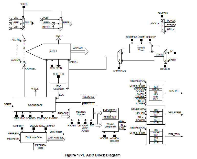

尊敬的 TI 团队:
1/我想概要介绍 ADC 电路、以了解它如何用于 MSPM0G3519 和 MSPM0G3218。 我这里有一个这样的概述模块。
2/我们在 ADC 块中是否有这样的电容器?
3/如果是、那么我们是否可以选择 VREF+或 VREF-来为该电容器充电/放电?

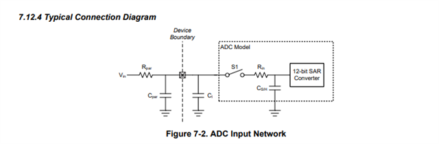

    ADC 输入引脚中有一个采样电容器、如下所示、其中 C_S/H 为 3.3pF、对于 MSPM0G3519、C_I 为 5pF、请参阅 MSPM0Gx51x 具有 CAN-FD 接口的混合信号微控制器数据表(修订版 B)。
    但对于 VREF+和 VREF-引脚、MCU 中没有内部电容器、因此、如果使用 VREF 模块、建议在 VREF+和 VREF-中添加大约 1uF 的外部电容器。

    这个问题的原因是,在我的项目中,我们实现了触摸传感器功能。 在 OLD 硬件中、我们使用 VREF+和 VREF-对 C 采样进行充电和放电。
    您的回复中提到了“ 如果使用了 VREF 模块、建议在 VREF+和 VREF-中添加外部电容器“。 您是说 VREF 模块用作源基准吗? 是否可以使用 VREF 模块作为采样电容器充电/放电的源?
    还是应该使用额外的模拟通道、一个连接到 VDD、另一个连接到 GND、以便对 C 采样进行充电/放电?
    尊敬的 Khanh:
    您是指 VREF 模块用作源参考吗?
    是的。
    我是否可以将 VREF 模块用作对采样电容器进行充电/放电的源?  [/报价]
    没有将 VREF+和 VREF-连接到 ADC 输入电容器(C 采样)的内部通道。 但如果您要从外部电路实现这一点、对它没有限制。 但需要添加额外的模拟电路。
