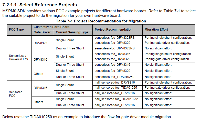

    您好 Frank、
    请参阅下面的选择表以供您参考:
    我建议您以 TIDA-010250 为例。
    请参阅以下迁移指南以供您参考:(正式版本定于 4 月发布)。
    MSPM0 FOC 迁移指南
    B.R.
    Sal

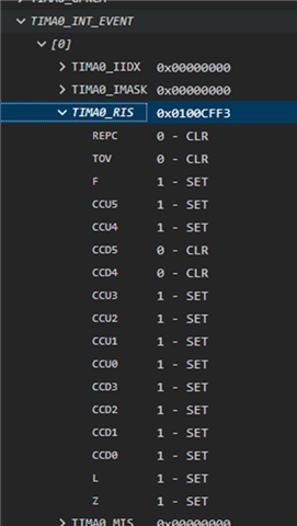

    SAL、
    感谢您的分享。
    我运行参考工程 TIDA-010250、但没有连接 DRV EVM。 它始终运行到以下并禁用 PWM。
    if(HAL_getRawHVdieFaultStatus())
    Hall_Disablepwm();
    寄存器如下所示。
    有什么想法吗? 我设置了什么错误?
    我按照迁移指南更改代码。  我连接 LP-MSPM0G3507 + DRV8311 EVM。
    它还会在同一位置停止 PWM。
    BR、
    Frank
    您好 Frank、
    这是由于计时器检测故障信号。
    (由于 E2E 系统问题、我无法在此处上传任何内容、请参阅第 7.2.2 章“用于 PWM 故障引脚的不同引脚“)
    请检查 FAULT 引脚是否具有将触发此 HV_DIE 故障的低电平脉冲。
    用户可以取消选择 SysConfig 中的使能故障处理程序以启用此功能。
    B.R.
