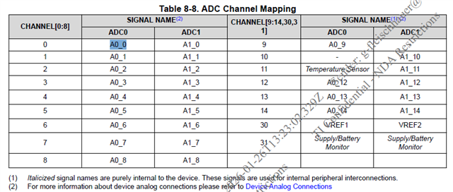

目前、我的工程使用的是 MSPM0G3218。 我想问一下哪些引脚用于连接 VREF1 和 VREF2 的外部电压基准。

    我收到了 HW 同事提供的数据表 MSPM0G3218-Q1、我可以看到这个表
    VREF1 和 VREF2 是否与 VREF+和 VREF-相关? 。 如果是、我是否可以选择 ADC0 通道 30 和 ADC1 通道 30 来测量 VREF+和 VREF-电压(选择 VDD 作为电压基准)?

    抱歉、我没有意识到您使用的是 MSPM0G3218、它内部有两个 VREF 模块。
    您可以参阅第章 8.15 VREF 以下两个 VREF 模块的详细特性的数据表草稿:
    • VREF1 支持在 VREF+/-器件引脚上提供外部基准、并需要在 VREF+/-引脚上放置一个去耦电容器 (1uF) 以确保正常运行、即  PA23 (VREF+) Anis d PA21 (VREF-)。
    • VREF2 是用户可选的内部基准、不需要在 VREF+/-引脚上放置去耦电容器即可正常运行。
    确保您可以 选择 ADC0 通道 30 和 ADC1 通道 30 来测量 VREF+和 VREF-电压(选择 VDD 作为电压基准) 。

    您能否再次与您的团队核实 MSPM0G3218、通道 30 用于测量 VREF+和 VREF-电压、而不是像数据表草稿那样测量 VREF1 和 VREF2?

    让我更清楚地说明这一点。
    MSPM0G3218 的 ADC 通道 30 用于测量 VREF1 和 VREF2 模块。
    对于 VREF1 模块、基准电 压在 VREF+/-器件引脚上提供至外部基准、因此您可以使用 ADC0 通道 30 来测量 VREF1 电压、这也是 VREF+和 VREF-中的电压。
