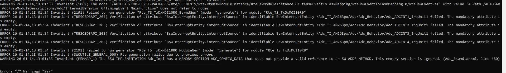

您好团队:
目前、我们正在处理 MCAL AM263Px _11_01_00_11、MCAL 中包含的 bswmd.arXML 文件不符合 autosar 标准。 编译 MCAL 模块时会收到下面提到的错误。
因此、我们更新了 bswmd.arxml 文件并将其作为 EB_update 附加在这里。 根据 autosar 进行更新后、将对其进行编译。 您能检查一下这个问题并提供反馈吗
Adc_Bswmd_arxml.txt
Adc_Bswmd_arxml_EB_update.txt

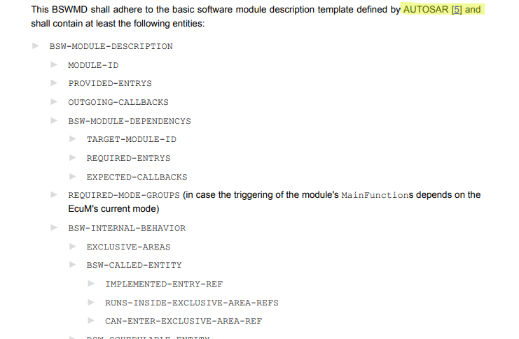

    2.字段 Expected-entry 与 Provided-entry — 我在内部进行检查 ,因为在 autosar 规范中没有看到名为 Provided-entry 的字段。 您可以帮助指出此规格还是它是特定于 EB 的参数?
    --我在这份答复中分享了这份文件,请参阅文件–6.1.3。 基本软件模块说明 (BSWMD)
    3.  123. -这是在 Artop 工具本身的末尾生成的,因为 ARXML 文件是从这里生成的。 请问这是否会导致您最终遇到问题?
    --根据 MCAL 供应商文档的 EB tresos AutoCore 要求,模块 ID 应该在提供输入之前出现,否则我们会遇到如下编译问题
    e2e.ti.com/.../AutoCore_5F00_Requirements_5F00_MCAL.pdf

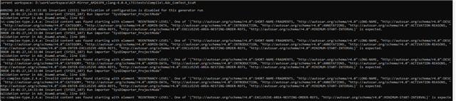

    您好 Pranav、
    我们遇到了一些关于 bswmd 文件的编译问题、
    1. 为什么短名称不同。 在我们的构建环境中、我们使用 M4 格式、其中短名称应该与模块名称相匹配、即、 ADC_TI_AM263Px 而不是 ADC_TI_AM263px 。
    在所有其他文件中、短名称是一致的;这种差异仅存在于 SWCD ARXML 文件中。
     2.在中 BSW-INTERRUPT-ENTITY 和 BSW-CALLED-ENTITY 、<MINIMUM-START-INTERVAL>标记应在后面立即<SHORT-NAME>显示。 如果未添加此标签、则会遇到编译问题、如下所示。
    3.在<VENDOR>标记之前、<OPTIONS>应标记。 如果它不存在、我们会遇到如下所示的编译问题。
    我已经在这里添加了 EB 更新文件,请在下面找到它
    e2e.ti.com/.../Adc_5F00_Bswmd.arxml_5F00_EB_5F00_update.txt
    e2e.ti.com/.../Adc_5F00_Bswmd.arxml_5F00_origin_5F00_version.txt
    您能提供反馈吗

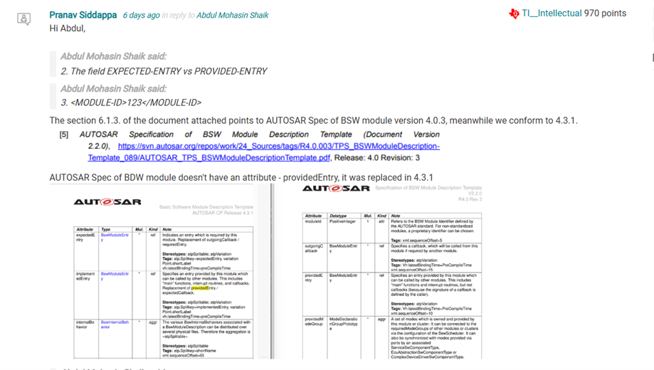

    尊敬的 Abdul:
    2. 字段 expected-entry vs Provided-entry
    3.  123. [/报价]
    第 6.1.3 节。  所附文档的一部分指向 BSW 模块版本 4.0.3 的 AUTOSAR 规范、同时我们也遵守 4.3.1。
    BDW 模块的 AUTOSAR 规范没有属性 — providedEntry、它在 4.3.1 中被替换
    2.  在中 BSW-INTERRUPT-ENTITY 和 BSW-CALLED-ENTITY 、<MINIMUM-START-INTERVAL>标记应在后面立即<SHORT-NAME>显示。 如果未添加此标记、我们会遇到编译问题、如下所示。
    上述问题是由于 AUTOSAR 版本不匹配而引起的。  4.3.1 中不存在 MINIMUM-START-INTERVAL 标签。

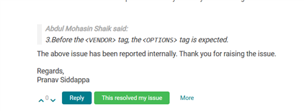

    3.在<VENDOR>标记之前、<OPTIONS>应使用标记。
    上述问题已在内部报告。 感谢您提出该问题。

    关于这一答复
    请找到随附的 EB MCAL 要求文档、Core_Requirements_MCAL.pdf
    e2e.ti.com/.../6303.AutoCore_5F00_Requirements_5F00_MCAL.pdf
    请参阅本文档部分  6.1.3.基本软件模块说明 (BSWMD)
    Shaik Abdul Mohasin
    尊敬的 Abdul:
     您分享的文档第 6.1.3 节指向参考 5:
    参考文献 5 是 BSW 模块描述模板 v4.0.3。 我们遵循 AUTOSAR v4.3.1。
    此回复的含义与 4.3.1 中删除 providedEntry 属性的含义相同:
    Pranav Siddappa.

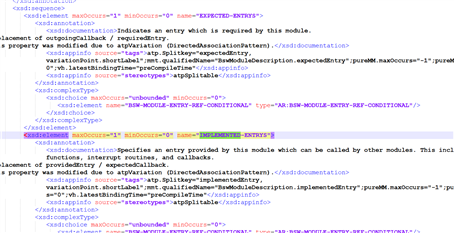

    关于此问题、BSwModuleEntry 在 BSwmd 文件中作为预期条目给出。 但在内部讨论之后、建议使用实现的条目、下面提到了 autosar 4.3.1 的片段
    请参阅下面的 AUTOSAR_00044.xsd 架构片段
    为了便于参考、我在下面添加了 EB_UPDATE 文件
    e2e.ti.com/.../7416.Adc_5F00_Bswmd_5F00_arxml_5F00_EB_5F00_Update.txt
    e2e.ti.com/.../Adc_5F00_Bswmd_5F00_arxml_5F00_origin_5F00_version.txt
    请提供您的反馈

    您好 Pranav、
    关于此问题、autosar 4.3.1 文档中存在最小启动间隔标记
    您能检查一次并提供您的反馈吗
    Mohasin
