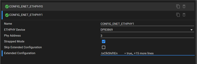

您好团队
我目前正在使用 DP83869HM PHY 启动的 AM2634COLFHAZCZR 定制电路板、并通过以下链接安装了软件包。
www.ti.com/.../08.05.00.24
打开以太网示例后、我想知道哪一个示例最简单且最适合以太网启动。
我的目标只是基本的以太网启动。
我测试了其中一个示例、但无法在定制板上正常工作。
C:\ti\mcu_plus_sdk_am263x_08_05_00_24\examples\networking\lwip\enet_lwip_cpsw\am263x-cc\r5fss0-0_freeRTOS
我需要有关如何编辑的指导 example.syscfg文件—具体如何在 SysConfig 文件中配置以太网和 PHY。
请提供分步过程、包括示例代码中所需的任何更改、以及如何根据定制电路板和 PHY 修改工程。
您能提出这样的建议吗?

    你好 Nilabh Anand
    我已安装此版本并选择了下面列出的示例。
    https://www.ti.com/tool/download/MCU-PLUS-SDK VDD-AM263X/11.01.00.19
    C:\ti\mcu_plus_sdk_am263x_11_01_00_19\source\networking\enet\core\examples\lwip\enet_lwip_cpsw\am263x-cc\r5fss0-0_freeRTOS。

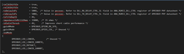

    example.syscfg根据我的 PHY (DP83869HM) 编辑了该文件。 完成这些更改后、我重新构建了工程并将其刷写到电路板上。
    UART 日志仅显示此输出、我未获取 IP 地址。 闪存成功完成日志。

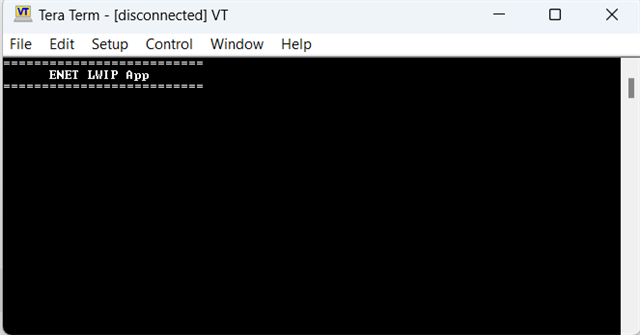

    UART 日志没有来、只有一个日志才会来。
    你好 Nilabh Anand
    我在#include “lwipopts.h"中“中启用了调试日志、但不会显示调试日志。 我已在此处附加了我的工程文件。 请检查并告知我是否需要进行任何修改。

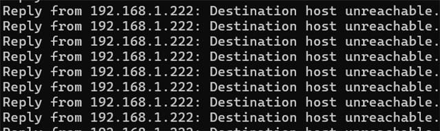

    你好 Nibah Anand

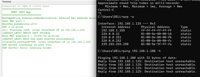

    我目前正在处理 静态 IP 方法 。 我已经共享了 UART 日志。 当我尝试 ping IP 地址时、会显示‘ 无法到达目标。
    我给出了我的 PC 地址:192.168.1.125
    板 IP 地址:192.168.1.200
    In Static IP address
    const ip_addr_t gStaticIP[IP_ADDR_POOL_COUNT] =
        IPADDR4_INIT_BYTES(192,168,1,200),   // Board IP
        IPADDR4_INIT_BYTES(10,64,1,200),
    const ip_addr_t gStaticIPGateway[IP_ADDR_POOL_COUNT] =
        IPADDR4_INIT_BYTES(192,168,1,1),     // Router Gateway
        IPADDR4_INIT_BYTES(10,64,1,1),
    const ip_addr_t gStaticIPNetmask[IP_ADDR_POOL_COUNT] =
        IPADDR4_INIT_BYTES(255,255,255,0),
        IPADDR4_INIT_BYTES(255,255,252,0),
    我明白了 链路调用备份 您的日志中缺失、
    这意味着 LwiP 未检测到任何链路、这是 ping 失败的原因。
    你好 Nilabh Anand

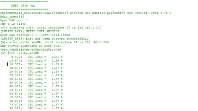

    我已共享了我的最新日志、但 ping 不起作用。 我需要一些基于此的信息。 请告诉我问题所在、以及是否需要对软件代码或进行任何更改 其中概述了 SysConfig 添加到工程。
    Uart Log
          ENET LWIP App
    EnetAppUtils_reduceCoreMacAllocation: Reduced Mac Address Allocation for CoreId:0 From 4 To 2
    Mdio_open:318
    Open MAC port 1
    PHY 3 is alive
    [0]: Starting lwIP, local interface IP is 192.168.1.200
    [LWIPIF_LWIP] NETIF INIT SUCCESS
    Host MAC address-0 : 70:ff:76:1d:ec:f2
    [LWIPIF_LWIP] Enet has been started successfully
    [0]status_callback==UP, local interface IP is 192.168.1.200
    UDP server listening on port 5001
    Cpsw_handleExternalPhyLinkUp:1044
    [0] link_callback==UP
          7.733s : CPU load =   7.09 %
         12.733s : CPU load =   1.89 %
         17.733s : CPU load =   1.87 %
         22.733s : CPU load =   1.87 %
         27.733s : CPU load =   1.86 %
         32.733s : CPU load =   1.86 %
         37.733s : CPU load =   1.86 %
         42.733s : CPU load =   1.86 %
         47.733s : CPU load =   1.86 %
         52.733s : CPU load =   1.86 %
         57.733s : CPU load =   1.86 %
         62.733s : CPU load =   1.86 %
         67.733s : CPU load =   1.86 %
         72.733s : CPU load =   1.86 %
         77.733s : CPU load =   1.86 %
         82.733s : CPU load =   1.86 %
         87.733s : CPU load =   1.86 %
         92.733s : CPU load =   1.86 %
         97.733s : CPU load =   1.86 %
    稍后、我将 ping 值更改为 1、但收到如下所示的日志错误。 [ lwipcfg.h 文件]
    #define LWIP_PING_APP 1.
    // I changed PING value is 1, log is
          ENET LWIP App
    Mdio_open:318
    Open MAC port 1
    PHY 3 is alive
    UDP server: Error creating Socket

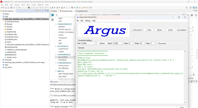

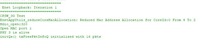

    您能否尝试运行这些示例以查看 phy 和 Mac loopback 是否正常工作:
    software-dl.ti.com/.../EXAMPLES_ENET_CPSW_LOOPBACK.html
    你好 Nilabh Anand
    Ping 不工作、环回测试也失败。 我在这里附加了日志。 请告诉我可能出现的问题、以及是否需要对软件代码或 SysConfig 文件进行任何更改。
    您好:Nilabh Anand、
    我希望您做得好。
    我已经记录了所有内容 SysConfig 更改 为了启动以太网并尝试 ping 功能、我们对示例工程进行了一些编程 定制板 。 我随附详细文档和 zip 代码文件 供您参考。
    您能否查看文档和随附的代码、并与您的团队/专家进行核实? 如果需要进行任何其他更正或配置、我们将非常感谢您的指导。
    我们非常期待  您的支持将帮助我们向前迈进并结束这项活动。
    e2e.ti.com/.../Syscnfg-file.docx
    e2e.ti.com/.../enet_5F00_lwip_5F00_cpsw_5F00_am263x_2D00_cc_5F00_r5fss0_2D00_0_5F00_freertos_5F00_ti_2D00_arm_2D00_clang-_2800_1_2900_.zip
    您好、
    我检查了您的 DOCX 文件。 您能帮我提供以下数据吗?
    PHY 环回示例:
    首先运行 PHY 环回示例:
    1.1 确保硬件连接正常、
    1.2 确保您看到 PHY 链路接通和 PHY 活动日志
    1.3 请共享您看到的应用程序日志、与此处的日志进行比较: software-dl.ti.com/.../EXAMPLES_ENET_CPSW_LOOPBACK.html
    1.4 请在执行您的应用程序后共享 CPSW_STATS(即使失败)。
    获取 CPSW_STATS 的步骤: https://dev.ti.com/tirex/explore/node?node=A__AaBu6ik6ZY8v2032wjLx6Q__AM26X-ACADEMY__t0CaxbG__LATEST
    2. MAC 环回示例
    接下来、运行 MAC 环回示例:
    2.1 确保硬件连接正常、
    2.2 确保您看到 PHY 链路接通和 PHY 活动日志、MAC 端口打开日志。 与此处的日志进行比较: software-dl.ti.com/.../EXAMPLES_ENET_CPSW_LOOPBACK.html
    2.3 请共享您看到的应用程序日志
    2.4 请在您的应用程序执行后共享 CPSW_STATS(即使失败)。

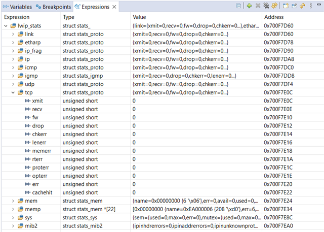

    获取 CPSW 统计信息的步骤: https://dev.ti.com/tirex/explore/node?node=A__AaBu6ik6ZY8v2032wjLx6Q__AM26X-ACADEMY__t0CaxbG__LATEST
    3. LWIP 示例:
    运行 LWIP 示例时、一旦获得 IP 地址、尝试 ping 设备、一旦看到 ping 失败、停止内核并获取 LWIP 统计信息。
    按照此处的步骤获取 lwip 统计信息: dev.ti.com/.../node
    请分享上述统计数据、这些数据将帮助我们了解此处的确切以太网行为

    我随附了调试日志。 它表明没有发送位或接收位。 您能帮我确定需要在 SysConfig 文件中设置哪些配置吗?
    您好、
    上述意味着 LwIP 协议栈没有接收到任何数据包。 在我们跳转到 SysConfig/软件之前、我们必须确保以太网数据路径正常工作。
    您是否还可以共享 CPSW_STATS 以查看 CPSW 硬件是否收到了任何数据包?
    Shaunak

    尊敬的 Shaunak:
    案例 1:启用 EEPROM(默认)、MAC 为手动进入
    • 定制板:ping 不起作用。
    • EVL 板:Ping 工作正常。
    案例 2:SysConfig 中启用了 CUSTOM_Board 选项、MAC 为手动输入
    • 定制板:ping 不起作用。
    • EVL 电路板:未显示调试日志。
    根据我们的理解、由于我们使用相同的元件、EVM 板和定制板的行为都应该相同。
    请确认是否预期会出现此行为、并建议使用正确的配置。

    嗨、Shaunak
    我们已经使用最新版本 (11.0.1) 进行了测试。 MAC 环回方法效果不错、我们目前也在检查 PHY 环回。
    我已共享 MAC 环回结果 — 请查看。
    e2e.ti.com/.../MAC_5F00_Loop_5F00_log.log
    尊敬的 Pavan Kumar:
    我们已经使用最新版本 (11.0.1) 进行了测试。 MAC 环回方法工作正常
    您能告诉我哪些更改导致软件正常工作吗?
    您是否还可以尝试外部环回(enet_layer2_cpsw 示例)。
    Shaunak
    嗨、Shaubak Deshpande
    我们已手动分配 MAC 地址。 在测试 PHY 环回时、我们只会获得以下日志。
    外部环回(enet_layer2_cpsw 示例)也测试、但即将发生错误。

    尊敬的 Shaunak:
    我们已向定制电路板添加了一个外部 EEPROM。
    在测试定制板时、我们观察到在 MAC 环回中、当手动分配 MAC 地址时、日志会正确打印。 但是、当使用自动 MAC 分配时、日志中会出现错误
    此外、在 PHY 环回测试期间、即使使用 EEPROM 和 OUT EEPROM、日志也不会正常提供
    请查找随附的日志以供参考。
     在这种情况下、您能为我们提供帮助吗?
    e2e.ti.com/.../CUSTOM_5F00_AUTO_5F00_MAC_5F00_log.log
    e2e.ti.com/.../CUSTOM_5F00_MAC_5F00_log.log
    e2e.ti.com/.../CUSTOM_5F00_AUTO_5F00_PHY_5F00_Log.log
    e2e.ti.com/.../CUSTOM_5F00_PHY_5F00_Log.log
