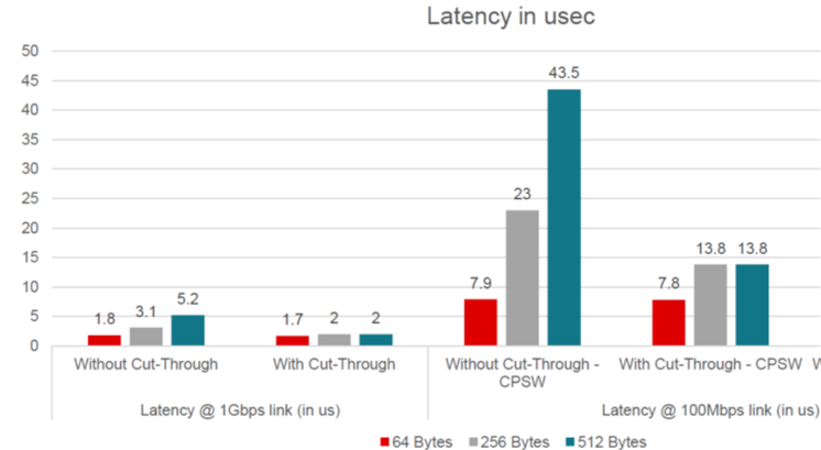

    1.是的、AM261x 器件有两个以太网端口、因此可以将它们以菊花链形式连接。 该演示通过电子邮件共享的邀请链接适用于 AM261x LaunchPad、其在菊花链配置中启用了以下功能:
    - CPSW 中的 InterVLAN 用于数据包的硬件环回。
    - IEEE802.1Q VLAN、用于将流量优先级划分为 8 个不同类别(优先级 0 到优先级 7)
    - IEEE802.3br (IET)
    - IEEE801.1AS (GPTP)
    - IEEE802.1Qbv (EST)
    请注意、EST 功能未经测试、因此会从应用程序中注释掉。 zip 包含有关如何测试应用程序以及应用程序本身的详细信息。
    2、两个节点之间的同步完成后、同步抖动保持在 45ns 以下、这意味着在同步后的任何时间点、发送器和接收器时钟之间的差值将小于 45ns。
    下面附加了 CPSW 硬件开关基准测试:
    CPSW 同时支持 100M 和 1G 接口。 实际带宽取决于所涉及的软件开销。
