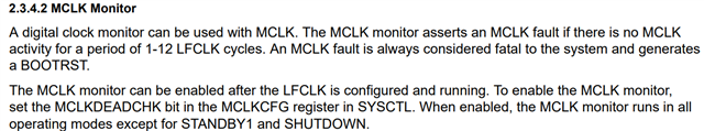

请建议如何使用 SysConfig 或至少使用 DriverLib 启用 MCLK 监控器。
MCLK 监测器似乎是可靠使用 WWDT 的不可或缺的一部分。 但是、启用 WWDT 不会自动启用 MCLK 监控器、也无法在 SysConfig 中找到单独的设置。 此外、我找不到适用于它的 DriverLib API。

    我同意没有一种直接的方法来启用此显示器(我将询问为什么会这样。) 但是、我建议按照 TRM 的 第 2.3.4.2 节 MCLK 监视器提到的如何启用 MCLK 监视器。
    例如:
    SysCtl->SOCLOCK.MCLKCFG || SYSCTL_MCLKCFG.DEADCHK_ENABLE

    谢谢、我实施了您建议启用的确切行。
    然而、由于 MCLK 是 WWDT 工作所必需的、因此在启用 WWDT 时最好能提供启用 MCLK 监控器。 我们可以将其集成到下一个 SDK 版本中吗?

    我将提交一个 JIRA 票证来执行此操作。 感谢您告诉我们。
