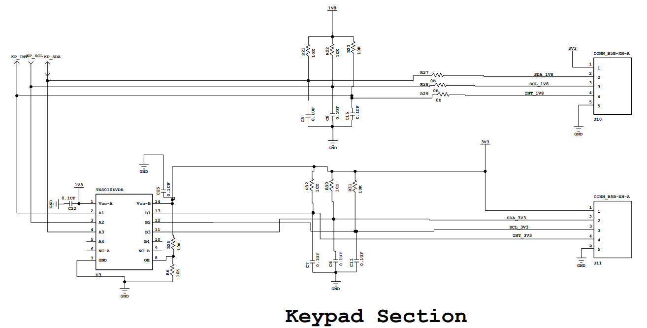

我想通过载板将基于 3.3V I2C 的键盘与 STM32U5G9J-DK1 连接起来、STM32 板通过扩展连接器 CN9 和 CN10 安装在该载板上。 我将引脚 PG13、PG14 和 PG9 用于我的 I2C SDA、I2C SCL 和中断、它们分别在 CN10 上作为引脚 4、2 和 8 提供。 信号通过载板上的 TXS0104VDR、以便在 STM32 端的 1.8 V 信号和键盘端的 3.3 V 信号之间进行转换
这些线路还与外部上拉电阻器连接、如所附的图像所示。 信号线路和 GND 之间的所有电容器均已拆除。 此外、0 欧姆电阻器(R27、R28 和 R29 已未安装)。
在操作期间、STM32 无法检测到任何连接的 I2C 器件、而在其他设置中使用键盘时、键盘似乎运行良好。 经过进一步调查、似乎所有三个引脚都无响应、即使电路板是独立使用并从载板上分离出来的也是如此。 当探测到这些引脚时、不会通过 STMCUBE 设置内部上拉。 同样、即使在外部对引脚应用中断、也不会通过 STM32 MCU 检测中断。
我想一些设计缺陷是应该归咎于这个故障,我希望你可以帮助我诊断它。

    捕获的 I/O 之间是否有任何波形来显示信号的通道? 请注意、可以从 I/O 中移除外部上拉电阻、因为该器件已经具有内部 10k Ω 上拉电阻器。 使用的任何外部上拉电阻都会导致 VOL 电平发生变化: www.ti.com/.../scea054a.pdf

    由于 MCU(主器件侧)上的引脚无响应、因此不会为 SCL/SDA 线路生成波形。 但是、我仍然可以通过按键盘上的按键来生成用于中断的波形。 这是一个低电平有效中断、波形显示 3.3V 到 0V、然后在按键时返回到 3.3V 转换。 在电平转换器的另一侧、我得到了一个类似的波形、显示 1.8V 至 0V、然后恢复到 1.8V 转换、这是在引脚 PG9 上探测到的。 然而、MCU 不会检测中断、这表明引脚可能对 MCU 无响应。

    我建议在这里联系 MCU 供应商进行调试。 根据所提供的说明,电平转换器似乎按预期工作 — 如果我有误解,请告诉我:
    波形显示 3.3V 到 0V、然后在按键时返回到 3.3V 转换。 在电平转换器的另一侧、我得到一个类似的波形、显示 1.8V 至 0V、然后返回到 1.8V 转换

    虽然电平转换器按预期工作、但我担心由外部上拉电阻器组成的电平转换器周围的设计 会影响 MCU、因此会出现这种不稳定的行为。
    尊敬的 Gaurav:
    对于此应用中的替代电平转换器、还提供 LSF0108、这是一款支持开漏的电平转换器、需要在 I/O 上使用外部上拉电阻。 如果您认为存在一些与上拉情况相关的问题、可以使用该器件。
