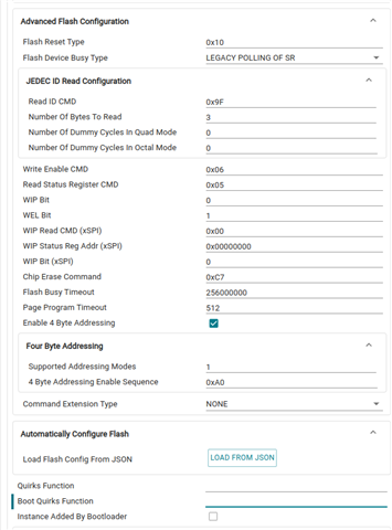

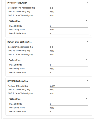

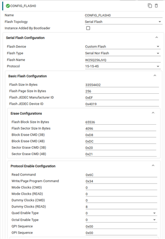

    嗨、Pengfei、
    请参阅下面随附的配置:

    嗨、Pengfei、
    您可以尝试使用默认的 OSPI 闪存诊断示例吗? 注意:默认情况下将在 SysConfig 中添加 OSPI 驱动程序、无需添加单独的闪存实例。

    嗨、Pengfei、
    我指的是在具有自定义闪存的电路板上运行诊断示例。
    请参阅以下随附的配置:
    我还编辑了我之前的回复以获得正确的配置。 您可以使用这些配置来运行 OSPI 闪存 IO 示例、不需要运行 OSPI 诊断示例。
