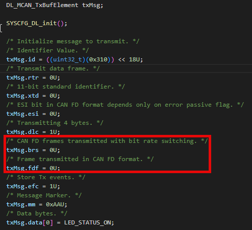

    我在演示中修改了以下内容:
    - CAN FD 已禁用
    -仲裁比特率和数据比特率设置为 500kbps
    - TxBufElement 被修改为 CAN 经典消息,如下所示
    “此外、需要确保在将 STB 连接到 5V 时不会出现逻辑电平问题、但其他逻辑电平 RXD/TXD 为 3.3V。“

    - TxBufElement 被修改为 CAN 经典消息、如下所示
    没问题。

    是否正在运行 single_message_tx 示例代码? 我看到您的屏幕截图中的 ID 发生了变化、代码不正确?
    在调试过程中、我可以看到使用断点时 PB 的中断有三角、并且发送代码已执行。 检查 txMsg 结构得到以下结果(对于 CAN ID 0x04):
    {“id":“:1048576、
    “Rtr":“:0、“XTD":“:0、
    “ESI":“:0、“DLC":“:1、
    brs:0、
    “FDF":“:0、
    “EFC":“:1、
    “mm":“:170、
    “数据“:[0、0、0、0、0、0、0、0、0、0、0、0、0、0、0、0、0、0、0、0、0、0、0、0、0、0、0、0、0、0、0、0、0、0、0、0、0、0、0、0、0,255,255,255、255,255,255,255、255,255,255,255、255,255,255,255、255,255,255,255、255,255,255,255、255,255,255,255
    MSPM0 仍然完全没有输出。

    在调试过程中、我可以看到使用断点时 PB 的中断是三角的、并且传输代码已执行。 检查 txMsg 结构会得到以下结果(对于 CAN ID 0x04):
    这只是 RAM 缓冲区、这些数据将写入 CAN RAM 以供 CAN 内核使用。
    写入 CAN RAM 且设置了 Tx 要求后、MCAN 会将这些数据发送到 Tx 引脚。
