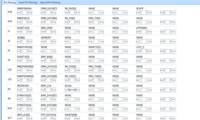

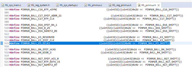

我们正在与 TMS570LC4357 合作、并尝试为 GPIO 功能配置 ECLK 引脚。
我们的要求是:
  • 将 ECLK2 用作数字输出 (GIO)
  • 将 ECLK1 用作数字输入
然而、我们面临的问题是:
  • 可成功配置 ECLK1 并将其用作数字输出
  • ECLK2 未切换(未设置/复位)
以下是我们使用的配置:
systemREG1->SYSPC1 = 0U;// GIO 模式
systemREG1->SYSPC2 = 3U;//将 ECLK1 和 ECLK2 配置为输出
systemREG1->SYSPC3 = 0U;//初始值= 0
systemREG1->SYSPC5 = 3u;//设置为高电平
systemREG1->SYSPC6 = 3u;//设置为低电平
观察结果:
  • 当配置为输出时、ECLK1 行为符合预期
  • ECLK2 不响应设置/复位操作
请您提供以下帮助:
  1. ECLK2 是否能够可靠地用作 GIO 输出?
  2. ECLK2 是否需要任何额外的寄存器配置?
  3. 是否存在特定于 ECLK2 的任何引脚多路复用或硬件限制?
提前感谢您的支持。
