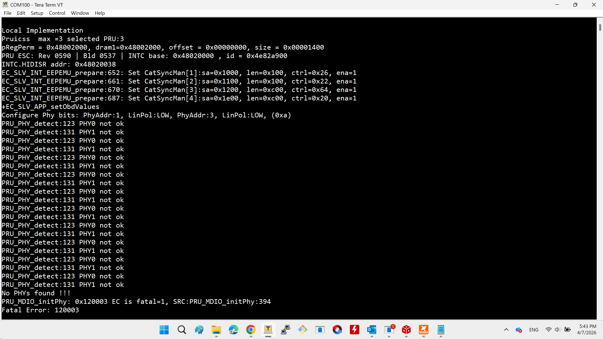

为什么 CIA402 在初始 PHY 下不工作?
PLZ 解释和如何解决它?
BR Rio
    我发现新 EVM 使用的是 869 PHY。
    SDK 只有 826 PHY。
    那么、如何从 SW 中解决该问题呢?
    请使用新版本的 SDK、修复时间为 869。
    BR Rio
    Rio 请看一下 sdk2025,它有 dp83869 驱动程序
    谢谢、Anand、证实了这种做法很好。
    我将关闭此内容。
