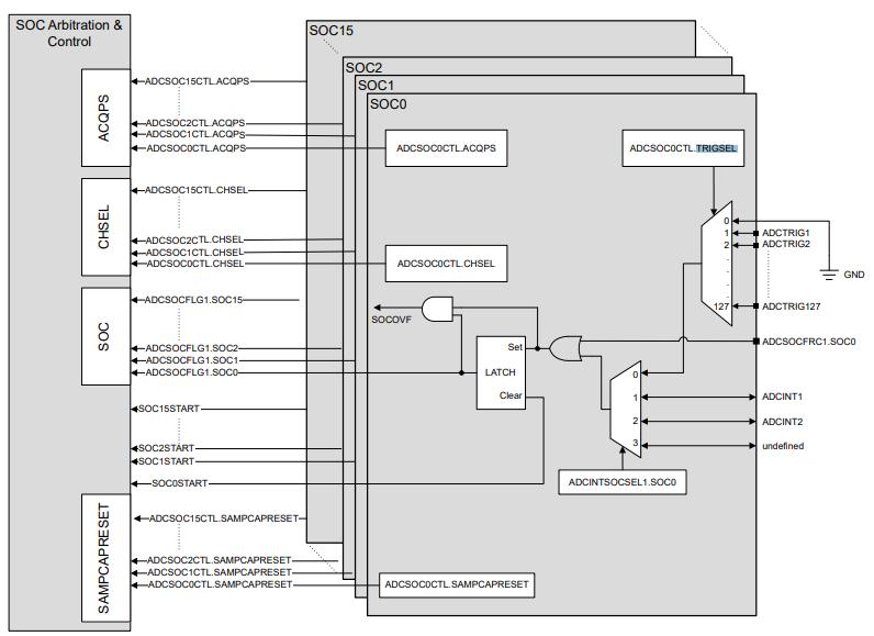

“图 16-2. SOC 方框图“指定了 SOC 的以下配置:
    • TRIGSEL
    • ACQPS
    • CHSEL
    • SAMPCAPRESET
同样、在之前的对话中、我们通过 TRM 的不同部分(16.3.3 触发操作、来自 MCPWM 触发器的 16.4.1 单次转换等)进行了沟通。

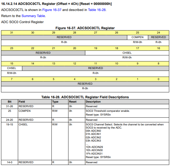

但是、ADCSOCxCTL 寄存器中只有两个可用的字段是:
    • CHSEL
    • COMPEN
这使得缺少的选项仅可配置每个序列发生器、并且一些 TRM 章节被淘汰。
是否可以在一个序列发生器内加载不同的 ACQPS/SAMPCAPRESET?

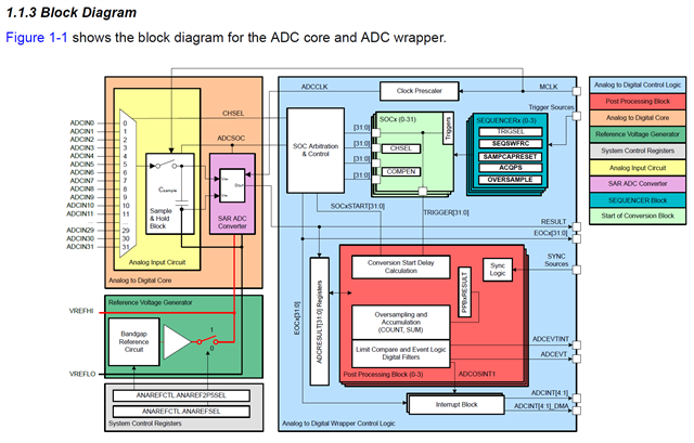

在某些地方(例如,“图 16-1. ADC 模块方框图“)SOC 数量指定为 32 (0-31)、而实数似乎是 16 (0-15)
3. SOCPRIORITY
寄存器 ADCSOCPRIORITYCTL 不可用、并且该寄存器的 SOCPRIORITY 字段也不可用。 这使得“16.5 ADC 转换优先级“中的大量信息成为过时的内容。
这意味着只能使用不同的序列发生器来实现不同的优先级?

    顶层方框图对 ADC 进行了最准确的描述、并删除了其他不准确的无序列发生器 SoC 控制相关图/详细信息。
    1) SoC 仅控制通道选择和窗口比较器使能功能。 ACQPS 和 SAMPCAPRST 按序列发生器进行控制。
    2) 您回答正确、只有 16 个 SoC、我将确保图表和相关内容得到更新以反映。
    3) 您回答正确、SoC 优先级由序列发生器顺序配置控制。 此处没有循环概念(最近一章中删除了相关详细信息)。 默认情况下、SOC0 具有最高优先级、SOC15 具有最低优先级、这是不可配置的。 相反、优先级由序列发生器顺序控制。
