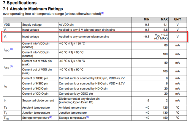

您好、
从数据表中、我只能看到下面的泄漏。
MSPM0L1228 上 HDIO 和 ODIO 的漏电流如何?
BR、
Frank
    您好 Frank、
    以下规格仅供您参考:
    HDIO:最大 350nA
    ODIO:无可用参数
    B.R.
    Sal

    尊敬的 Wills:
    当 VDD = 0V 时、这些 IO 是否具有相同的泄漏限制、或者对于未通电状态是否有单独的规格?
    在特定 IO 中、漏电流是 VSS VDD 时的规格。
    (或者:MSP-0.3<VIN<MSP+0.3 VDD、我不确定哪一项是 VSS 标准)
    我认为、如果 VDD = 0V、用户应该注意 IO 引脚的 VIN。
    至于漏电流、我认为它遵循与建议/绝对最大额定值相同的规格。
    B.R.
    Sal

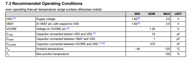

    我想澄清在时的 IO 泄漏行为 MCU 断电 (即不向 VDD 施加电源)。
    HDIO、DOIO 和 SDIO 的漏电流规格是否仅针对供电条件(例如,数据表中规定,VDD = 3.3V) 定义)定义?
    如果 MCU 未上电、这些 IO 是否遵循相同的漏电流限值、或者断电状态下是否有不同或未定义的漏电流特性?
    尊敬的 Wills:
    在建议范围内、IO 泄漏电流应具有相同的限制:
    当范围为 0V<1.62V 时 VDD、我不确定它是否也施加了相同的最大限制、因为内部电路可能无法工作。
    如果 MCU=0、则 VDD 阻抗没有意义、因为 IO 引脚的输入也应该为 0V。 则预计没有漏电流。
    B.R.
    Sal
