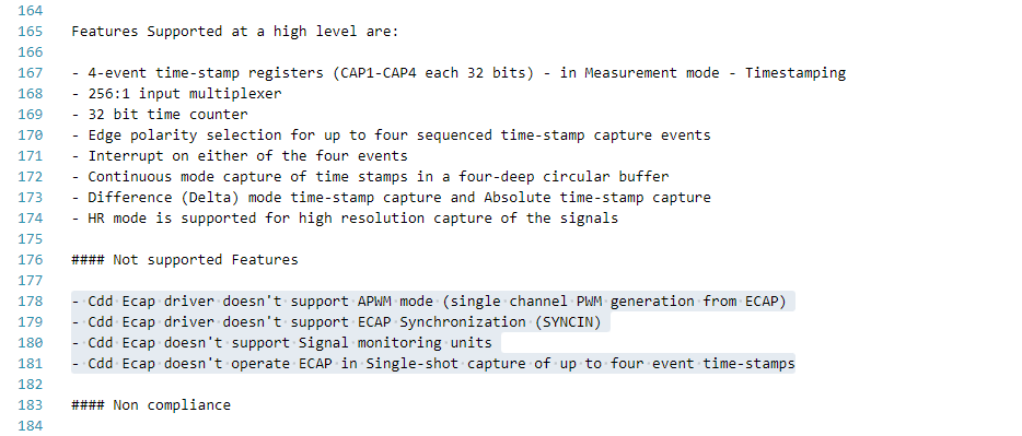

我的客户正在从 SDK 迁移到 MCAL、他们希望将 ECAP 配置为 APWM 模式、但 ECAP MCAL 似乎不支持该模式。 客户如何使用 cdd_ECAP 来实现其功能?

    此功能目前在 CDD ECAP 中不受支持。 CDD ECAP 的实现方式类似于 MCAL ICU 驱动器、而该驱动器不支持任何 APWM 模式。

    如何在 MCAL 开发中将 ECAP 配置为 APWM 模式? 您能给客户一些建议吗? 或者、我们是否有计划更新 ECAP MCAL 以支持 APWM 模块?

    我们尚未提供用于在 CDD ECAP 中明确配置 APWM 模式的 API。 但客户可以在 MCAL 中使用 SDK API 来配置它。 目前、APWM 模式不在即将发布的版本的范围内。

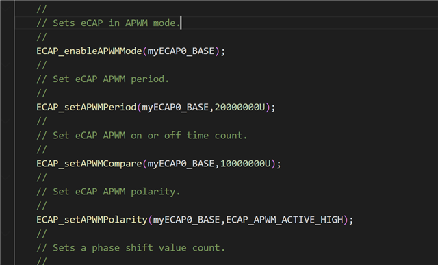

    我已经提出这是 MCAL 的新要求。 让您知道开发团队的计划。 同时、正如 Masood 所提到的、客户是否可以在应用中使用基于 SDK 的 API、如下所示?
    这来自 SDK 中的 eCAP_ex1_apwm 示例、除了寄存器写入之外、别无其他内容。
