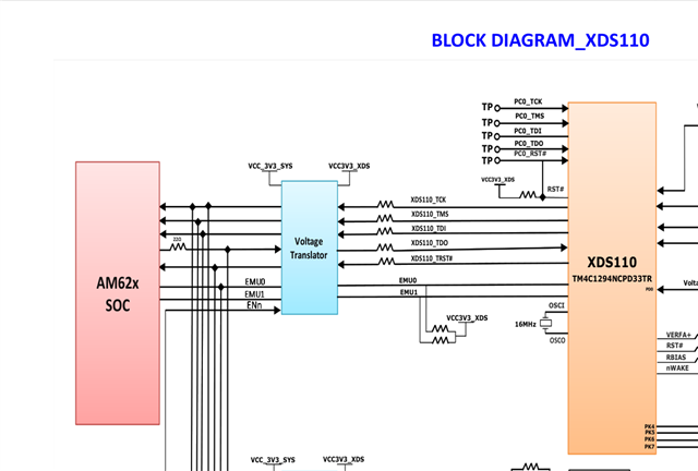

大家好、我们正在尝试从 LP-XDS110 与运行 AM3358 的 BeagleBone Black 建立 JTAG 连接。  根据 TI 资源、(显然)没有电缆可以从 LP(10 引脚)连接到 Beagle(焊接在 CTI –20 连接器上)。  我们直接对其进行布线。
首先、我们攻下 LP 背面更大的 20 引脚连接器、因为它似乎也具有标准 JTAG 信号。 请参见下图--显示 LP 的 20 针脚和 CTI20 的 Beagle 纲要。 在 LP 中、我们将使用 TMS(白线)、TDI、TDO、3V3、TCK、 nRST 和 GND(灰色)。  颜色编码表示接线。
‘、当我们尝试连接到 Beagle 时、CCS 显示:“Value 为“-233"(–233(0xffffff17“0xffffff17)。 …为‘S“C_ERR_PATH_BROKEN “。 JTAG IR 和 DR 扫描路径无法循环位、它们可能会损坏。“下面的整个错误日志。
我们将示波器连接到 TDI、TDO 和 TCK。 在连接尝试期间、位看起来从 JTAG 输出 TDI — 但 TDO 上没有来自目标的响应。 时钟 (TCK) 在尝试期间按预期循环。
我们还尝试了交换 TDI 和 TDO 中流(这样 TDI 进入 TDO )… 但 CCS 仍然无法连接。 此外、我们将 LP-XDS110 跳接以检测目标电压...但如果让我为目标提供 3.3V 电压、则 CCS 故障几乎相同。 我们还多次检查了所有导线的导通性。
有什么建议吗? 我们是否需要从目标上连接更多引脚? 我们是否应该对 EMU[0]和[1]引脚 CCS 亮点执行任何操作?
