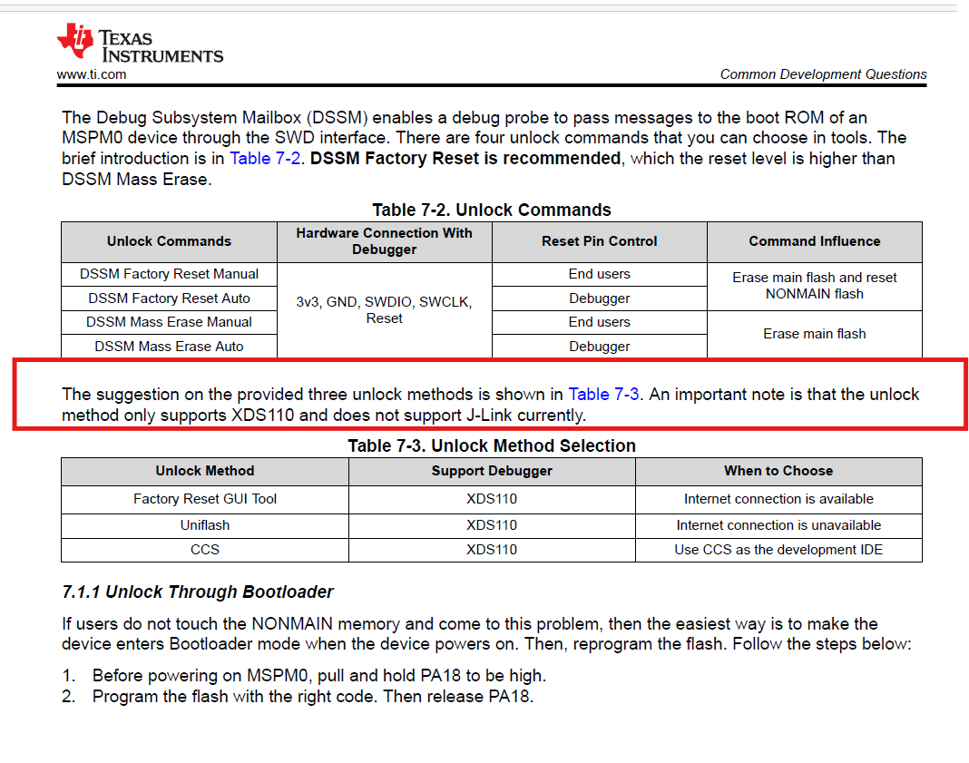

我们面临着一种情况、需要执行恢复出厂设置、但在生产线结束或系列生产期间使用 Jlink 调试器而不是 XDS110 调试器。
我阅读了随附的 MSPM0 MCU 开发指南解锁内容
方法(恢复出厂设置)仅支持 XDS110、当前不支持 J-Link。
TI 是否计划支持 J-Link 的恢复出厂设置?
是否有任何可正常工作的恢复出厂设置脚本可用于以下器件?
  • mspm0g1507
  • mspm0c1103
  • mspm0l1105
    尊敬的 Ahmed:
    我将在此处包含一个脚本、该脚本可与 JLink Commander 配合使用、以将器件恢复出厂设置。 我已经确认该器件适用于 MSPM0G3507、MSPM0C1106 和 MSPM0C1104 器件。 该脚本也应该适用于这些系列中的器件。 只需确保在运行之前更新.bat 中的特定设备。
    脚本:e2e.ti.com/.../1348.Factoryreset_5F00_Jlink.zip
    Brian
    非常感谢 Brian Lee !
    该脚本适用于以下器件:
    MSPM0G1507
    MSPM0G3507
    MSPM0L1105
    MSPM0L1306
    MSPM0C1103
    MSPM0C1104
