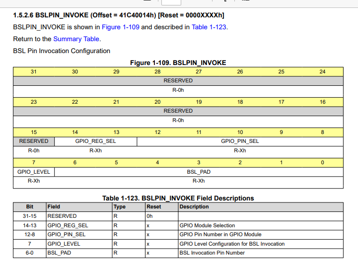

您好:
我知道、出厂常量部分中的某些字段确实每个器件都是可变的、但 BSLPIN_INVOKE 等内容应该具有已知值:
与串行引导加载程序外设的默认引脚分配相同...
为什么它们变成了“x“、并且可以使用正确的值填充它们?
Munan
    这可能是因为物理引脚可能会因封装而发生变化。
    尊敬的 Munan:
    我联系到了有关这个的设计,并将尽快回复你,我听到了.
    Owen
