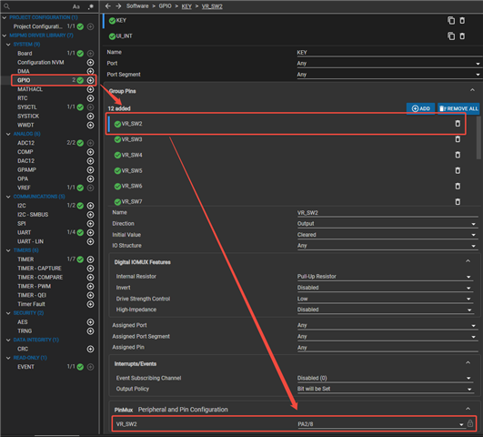

我们在产品开发过程中遇到了以下问题:
由于之前使用的 MSPM0G1507-VQFN-32 (RHB) 芯片上的引脚不足、我们将其替换为 MSPM0G1507-VQFN-48 (RGZ) 芯片。
  1. 我们打算使用 PA2 引脚进行按钮状态检测并将其配置为输入。 但是、在 48 引脚 (RGZ) 版本的芯片上、此引脚无法正常工作。 它只有在配置为输出时才会正常工作、然后在程序执行期间再次设置为输出。 原始 32 引脚 (RHB) 版本上未出现此问题。 我们想知道 48 引脚版本上的 PA2 引脚是否默认配置为 RSOC 功能。 如果是、我们如何禁用它?
  2. 我们打算使用 PA18 引脚进行 ADC 检测。 在 48 引脚版本上、当 PA18 处于高电平时、器件无法正常上电。 只有当引脚处于低电平时、它才会正确上电。 在原始 32 针版本上未出现此问题。 我们想知道这是否是因为 48 引脚版本上的 PA18 引脚默认配置为 BSL 引脚。 如果是、我们如何禁用它?
此外、我们想了解为什么相同 MSPM0G1507 芯片的 32 引脚和 48 引脚版本之间的使用存在如此显著的差异。
谢谢。
Robert
    您好、Brian、
    感谢您的答复;它澄清了我们的许多问题。 根据您的指导、我有两个后续问题:
    在 SYSCFG 中、我之前将 PA2 设置为 GPIO 模式。 为什么我不能将其直接设置为输入? 为什么必须先将其设置为输出、然后切换到输入? 是否有我错过的设置?
    2. 在 SYSCFG 内的 NONMAIN 闪存区域中找不到 BCFG(引导配置)结构。 我们当前的计划是将该功能移至另一个引脚。
    在使用 PA18 之前、我应该如何知道 PA18 是默认的 BSL 调用引脚? 数据手册没有说明这一点。
    谢谢。
