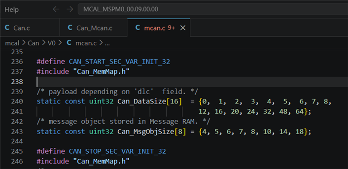

    我想你没有得到我的观点。 我举一个例子来解释一下。
    在这里可以看到 Can_Data Size 和 Can_Msg ObjSize 两个常量。 这些显然是常量(静态常量 uint32……)。
    但它们映射到变量的段:#define CAN_START_SEC_VAR_INIT_32。 相反、define 应为如下所示:#define CAN_START_SEC_CONST_32。 因为这些是常数且没有变量。

    已确认问题。 这应该是一个来源问题。
    未放入正确段的变量汇总:
    1.Data.c : Can_Mcan Can_Mcan
    2. mcan.c: ObjSize 和 Can_Msg Can_Data
