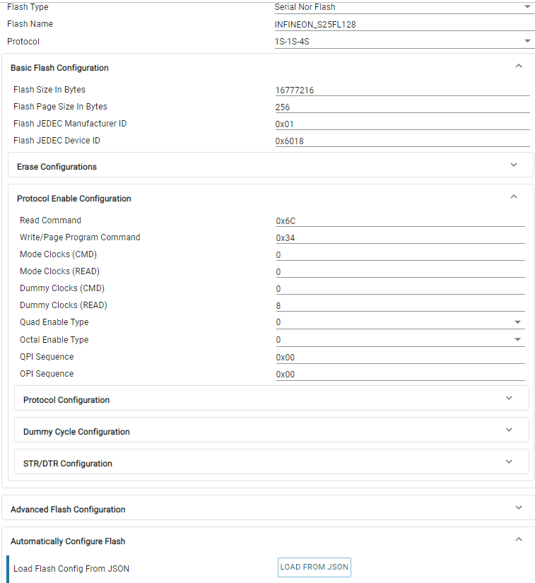

您好:
我将使用 MCU_PLUS_SDK 11.0.0.19 和 SysConfig 1.25.0。
Infineon S25FL128LAGMFB013 中 1S-1S-4S 协议的四路启用类型为 5 :
点击“Load from JSON“并选择 1S-1S-4S 会使 Quad Enable Type = 0、然后在运行代码后无法在器件中启用写入。
您能否确认这是否是错误?

    尊敬的 Kier:
    我们在另一个主题中讨论过、将四通道使能类型设置为 5 是否解决了问题?
    我在 SDK 中提出了这个问题。 请参阅以下链接、了解内部跟踪信息
    jira.itg.ti.com/.../MCUSDK-15549
    Aswin
    感谢您提出的票 Aswin。
    是、键入“5“解决了问题。
