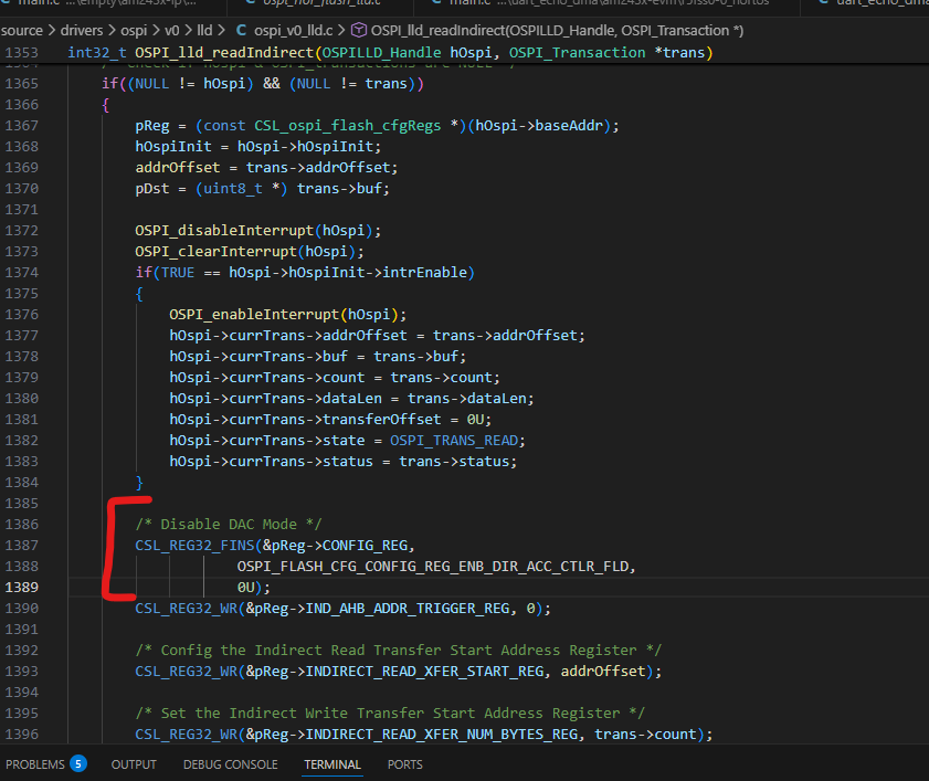

在 AM243x 上、我想同时在两种模式下使用 OSPI 闪存:
  • 用于 XIP 执行的 DAC 模式
  • 用于文件系统访问的间接读取/写入
MCU+ SDK OSPI 文档描述了直接(存储器映射)和间接模式、驱动程序具有单独的 API。
但是、 对于每次间接访问、电流驱动器似乎都暂时禁用 DAC 模式
我的担心是、如果在间接事务期间获取了 XIP 代码、这会导致中止。
我从 TRM 中的理解是、 如果 DAC 区域位于 XIP 地址窗口之外、则可以在通过间接访问触发区域触发间接访问的同时保持启用。
因此:
硬件是否确实需要在间接访问期间停用 DAC、或者是否仅限于 SDK 驱动程序的当前实现方式?
如果硬件同时允许这两个条件、将 DAC 保持启用状态并将间接触发区域远离 XIP 区域是否有效?
非常感谢您对本主题的任何帮助!
此致、Stefan

    甚至似乎有一种为并发访问提供服务的固定优先级方案(我刚刚找到该部分):
    12.3.2.4.12 直接/间接访问控制器与 Stig 之间的 OSPI 仲裁
    当多个控制器同时运行时、使用一个简单的固定优先级仲裁方案在每个接口之间进行仲裁并访问外部闪存。 固定优先级定义如下、最高优先级优先。 •间接访问写入•直接访问写入••直接访问读取•间接访问读取
    我认为后一节回答了我原来的问题:理论上应该是可行的。
    但是、当前的 SDK 驱动程序目前不支持此行为。
    Stefan

    在 INDAC 实现中、首先在软件驱动程序中执行的操作是禁用 DAC 模式。
    Vaibhav
    尊敬的 Vaibhav:
    是的、我知道、 但我认为 OSPI 外设不需要这一点。
    我的想法是修改驱动程序、使 DAC 保持激活状态、从而允许并发访问 DAC/INDAC。
    Stefan
    我的想法是修改驱动程序以使 DAC 保持激活状态、从而允许并发访问 DAC/INDAC。

    您好、Stefan:
    我已经确认它是有效的。
    TRM 规范提到了多个控制器、我假设这里的控制器是 OSPI 控制器、但以 DAC 和 INDAC 控制器为基准。
    我也在 SDK 中进行了测试、运行正常。
    因此、基本上我始终启用 DAC、当我从 OSPI_writeIndirect API 中删除禁用 DAC 的逻辑时、它会起作用。
    并不是我们将来会在 SDK 中更改此设置、但是的、这是可能的、它与 TRM 中所述的内容相匹配。
    Vaibhav
    尊敬的 Vaibhav:
    感谢您调查此问题!
    我也尝试了一个简单的测试、让 DAC 保持启用状态、并可以确认您的结果。
    然而、我随后偶然发现了我们的 NOR 闪存芯片的一个限制、该芯片在写入/擦除操作期间无法执行有效读取。
    最后、我们在闪存写入/擦除期间仍然必须锁定 XIP 访问。
    尽管如此、我认为 SDK 中应该改变这种行为、因为有些闪存芯片允许读写访问。
    此外、如果驱动程序和闪存芯片未配置为 XIP 模式、闪存读取 API 可以使用 OSPI_readIndirect () 而不是 OSPI_readDirect ()、这似乎相当慢。
    Stefan
