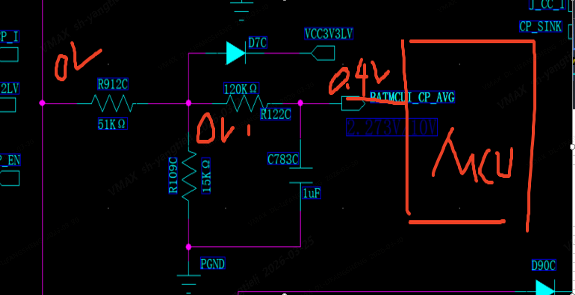

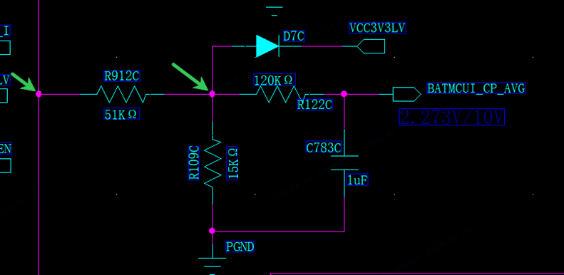

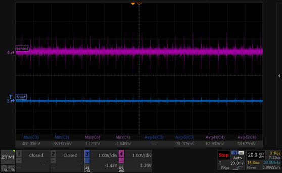

  • 测试条件(高压:350V、低压:14.5V、低压负载:40A、交流:220V,逆变器无负载)、  原型故障(测试 R912C 前后两点的电压波形)
如下面的测量结果所示、R912C (CH4) 右侧的电压为 0.4V。 左侧为 0V。
  • 为了确认 0.4V 是由外部供电还是由 MCU 输出、我们完全断开 MCU 引脚、并测量了 C783C 的 0V 电压电平。 因此、经确认 0.4V 是 MCU 输出的。
结论:CP 输入不受干扰;干扰发生在 MCU CP 网络上。
目前、这一问题发生在两个装置上。 请确认它与 MCU 有关、是芯片问题还是在特定的工作条件下发生。

    1. ADC 使用的是内部基准电压还是外部基准电压?
    2.和还说明了连接到这些突出显示的引脚的 GND。
    这里的输入 GND 是 PGND、我想了解 ADC 接地、它们之间是如何连接的、请也提供相应的电路。
    Jagadish。
     如以下数据表中所述、ADC 基准电压需要由外部提供。
    ADREFHI AND ADREFLO 引脚(高和低基准电压)
    VCC_AD = 3.3V、VSS_AD = GND
