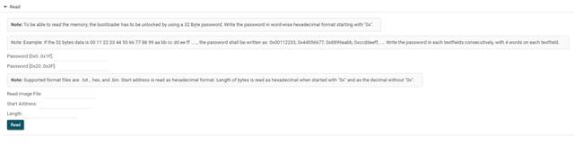

    尊敬的 Joern:
    您能否读取器件的存储器并查看是否存在任何损坏模式等
    如果可能、您还能分享这个十六进制文件吗?
    您是否还能分享您为重新创建此内容而遵循的步骤的深入演示?
    Owen
    尊敬的 Owen:
    当我从 MCU 读回存储器内容(使用 SWD)时、结果与我随 BSL 编写的文件中的内容完全相同。
    对于每个文件、如果通过 BSL 和 UART 写入文件、UniFlash 会说一些 CRC 已损坏、但该代码似乎在 MCU 上仍然有效。 在社署方面、我没有任何问题。
    例如、我以 ti 的示例“blink_led with freertos“、只需激活 ARM_objcopy 工具、然后添加“--output-target=ihex“来为 uniflash 生成一个十六进制文件。 我得到了这个回复中添加的十六进制文件。 我已经从 MCU 上阅读了 NONMAIN.bin、我不知道它应该是什么样子、但也许这对我有所帮助。
    此外、我还将 uniflash 的整个日志与闪存中所产生的 CRC 错误消息和 verify.e2e.ti.com/.../blink_5F00_led_5F00_files_5F00_mspm0g3507.zip 添加在一起
