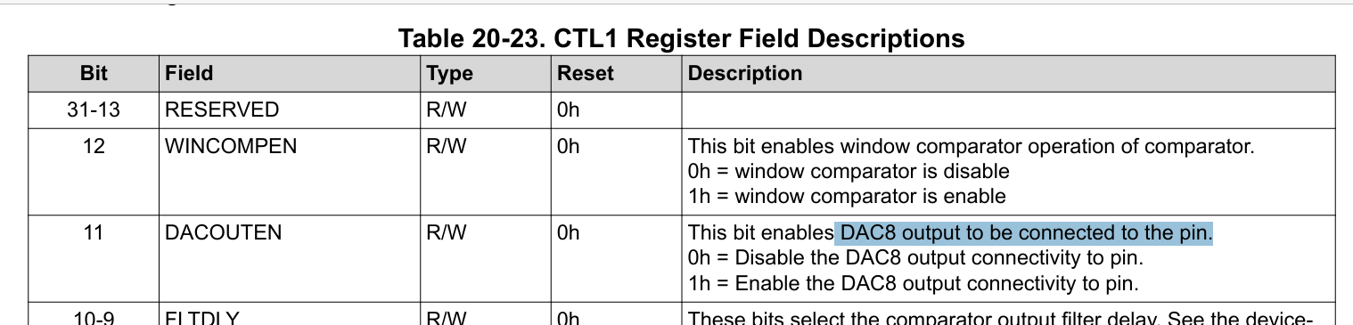

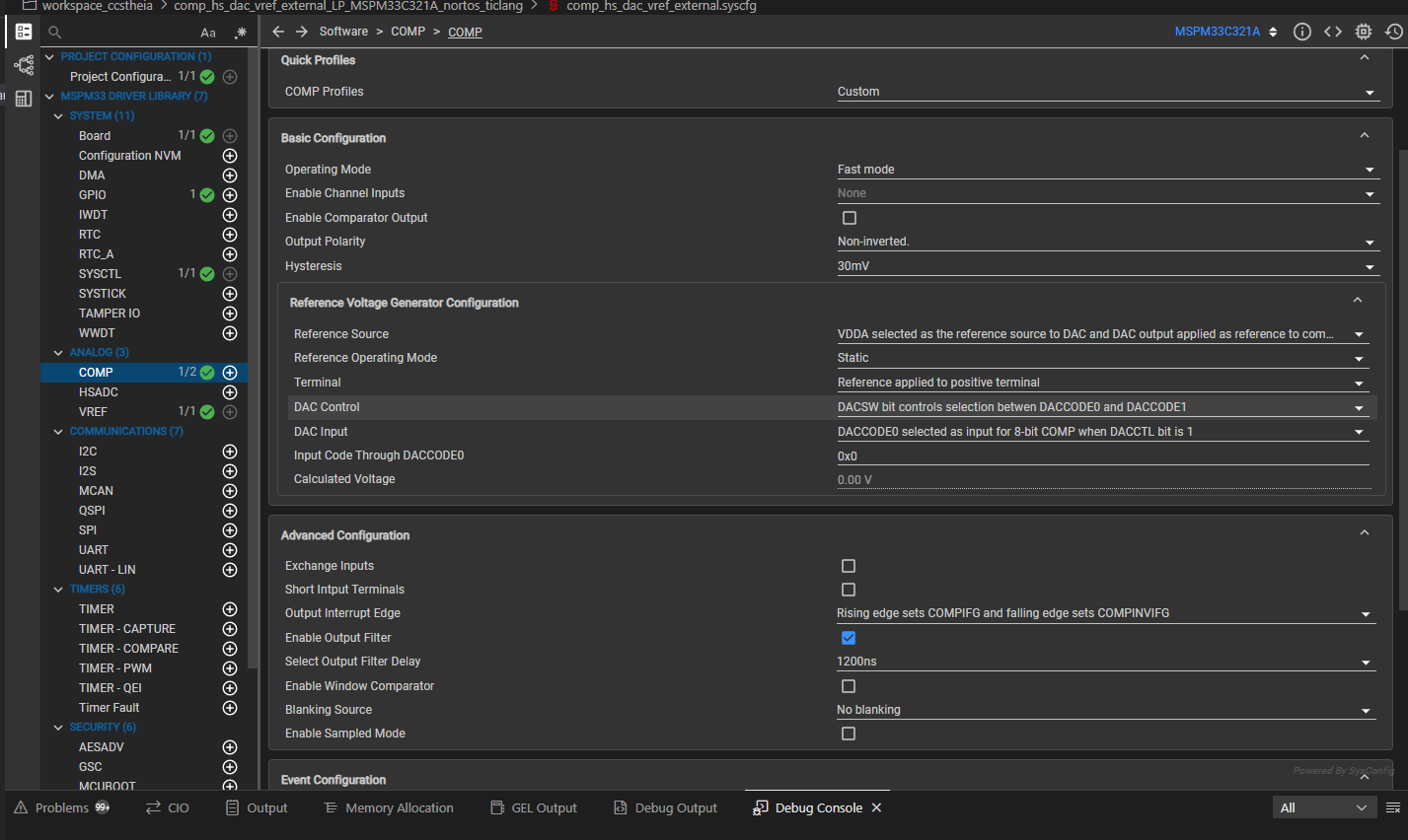

我想知道如何将 DAC8 输出连接到引脚、正如我在 slau962 中看到的、该报告显示存在寄存器、可以使 DAC8 输出连接到引脚。 但是、我在 syscfg 中看不到启用选项。
SDK 版本:1.3.0.01
SysConfig:1.27.0

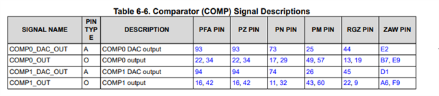

    DAC8 用于内部比较器、但可通过其中一个 Comp_DAC_OUT 引脚引出。 请参阅数据表中的下表:
    则可以将该引脚设置为低电平。 您可以为 DAC8 输出配置相应引脚的 IOMUX。 默认情况下、比较器输出应该启用该功能。 您可以尝试测量引脚、如果您没有看到 DAC8 输出、请告诉我。
    您好、
    我尝试在引脚 93 (PA 24) 和引脚 94 (PA25) 上进行测量、没有看到任何电压输出。

    您好、Erik、
    现在、我能够测量引脚中的某个器件。
    非常感谢
    您好、
    我还发现、我需要在代码中添加这些行、才能从引脚获取电压输出。
    #define
    COMP_SYS_DACOUT_EN
    DL_COMP_enableDACOutputToPin(COMP_0_INST);
